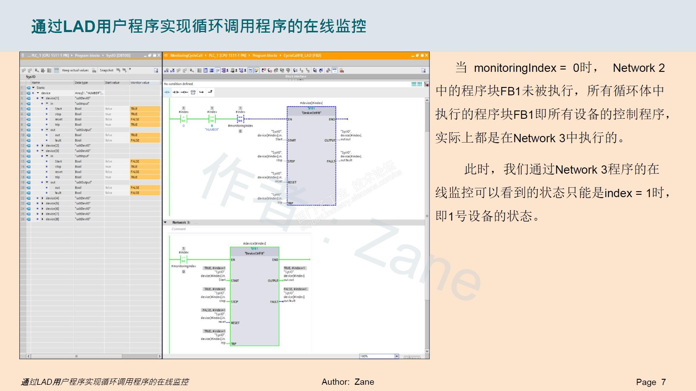

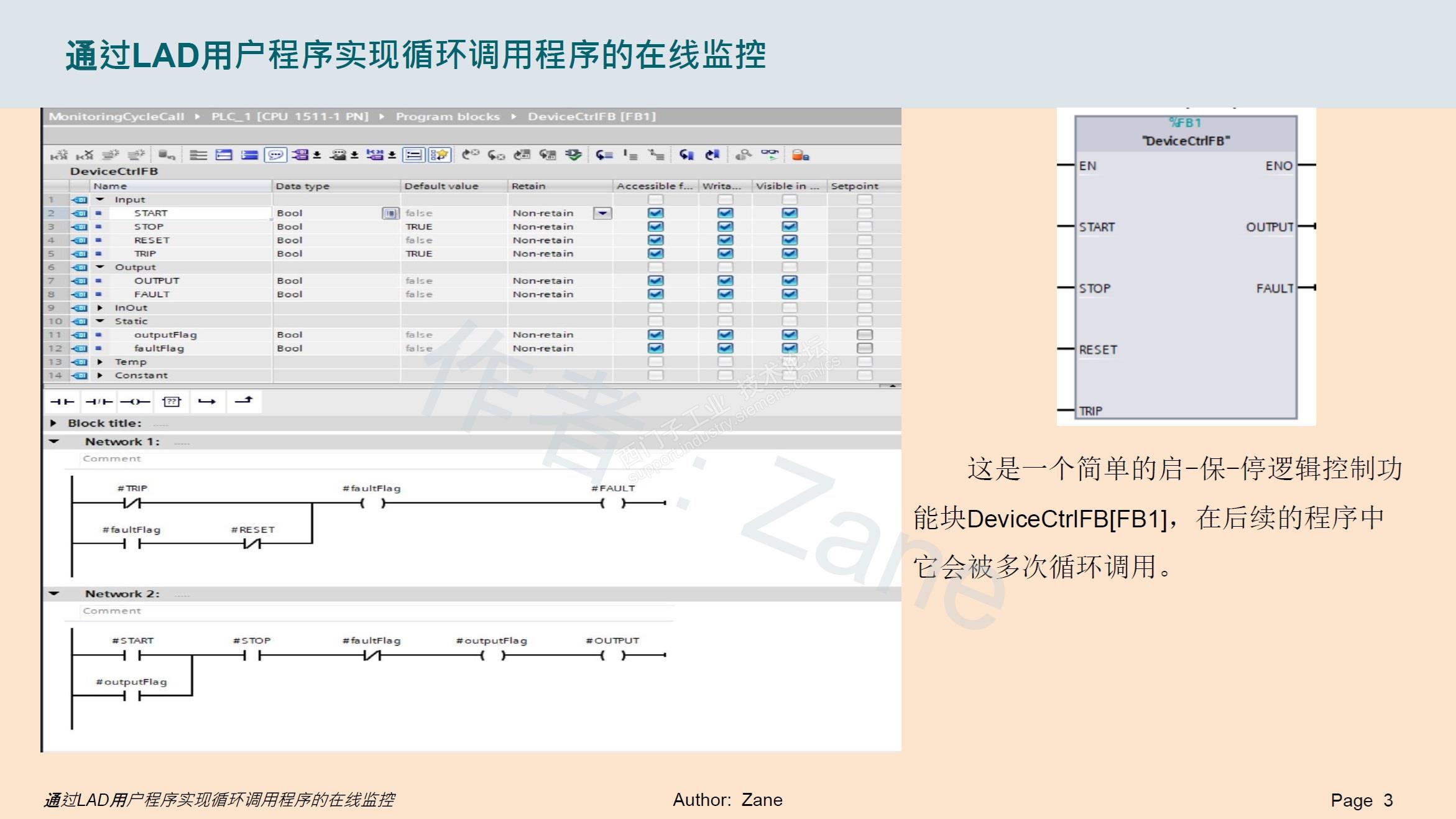

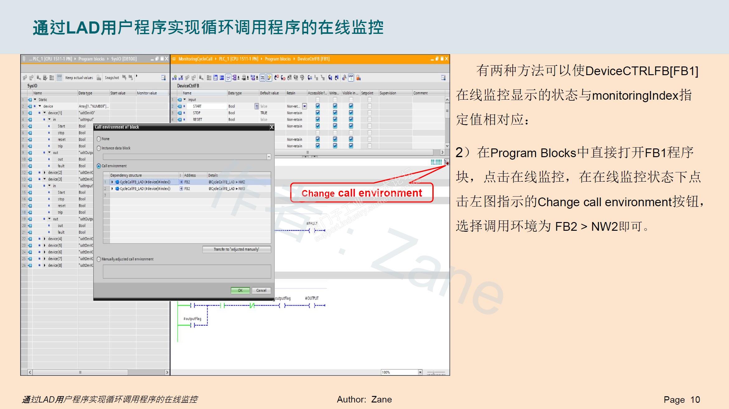

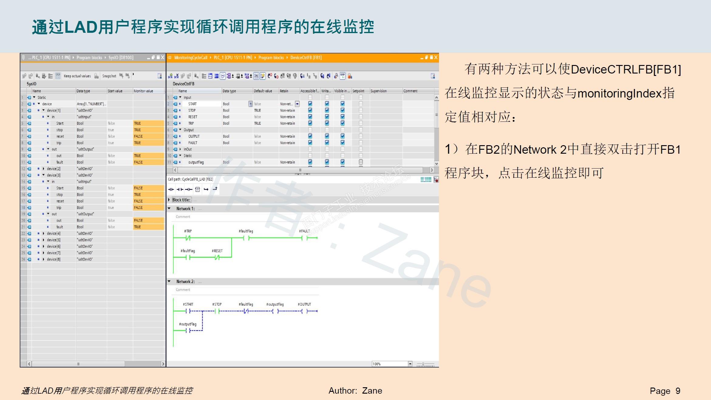

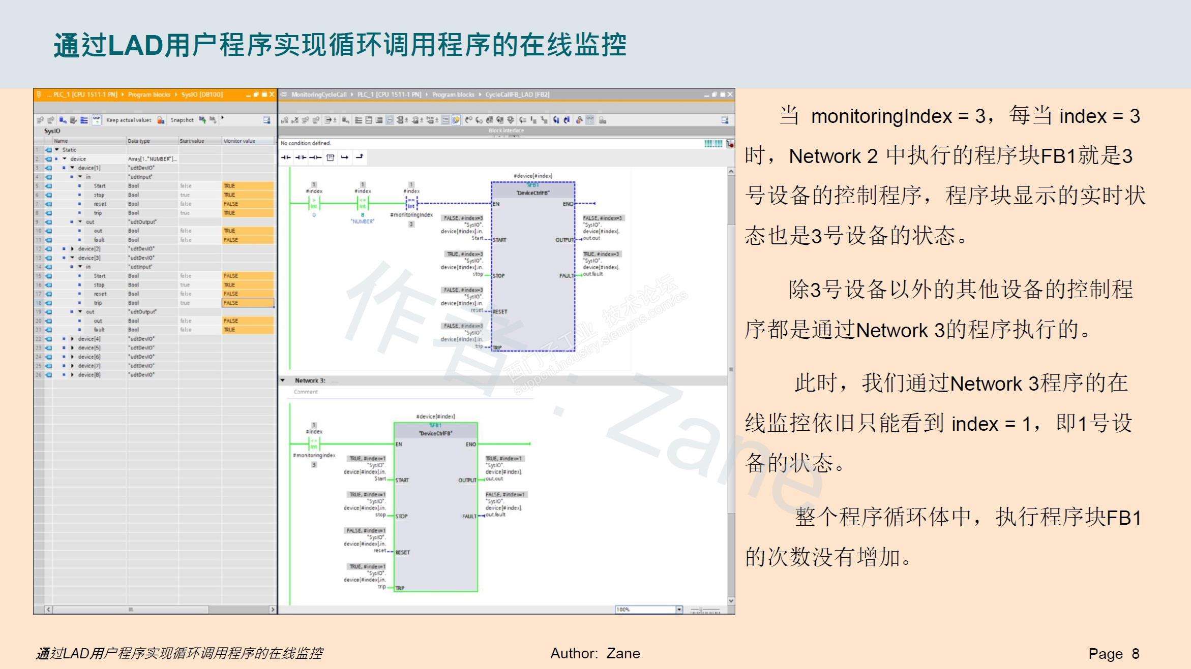

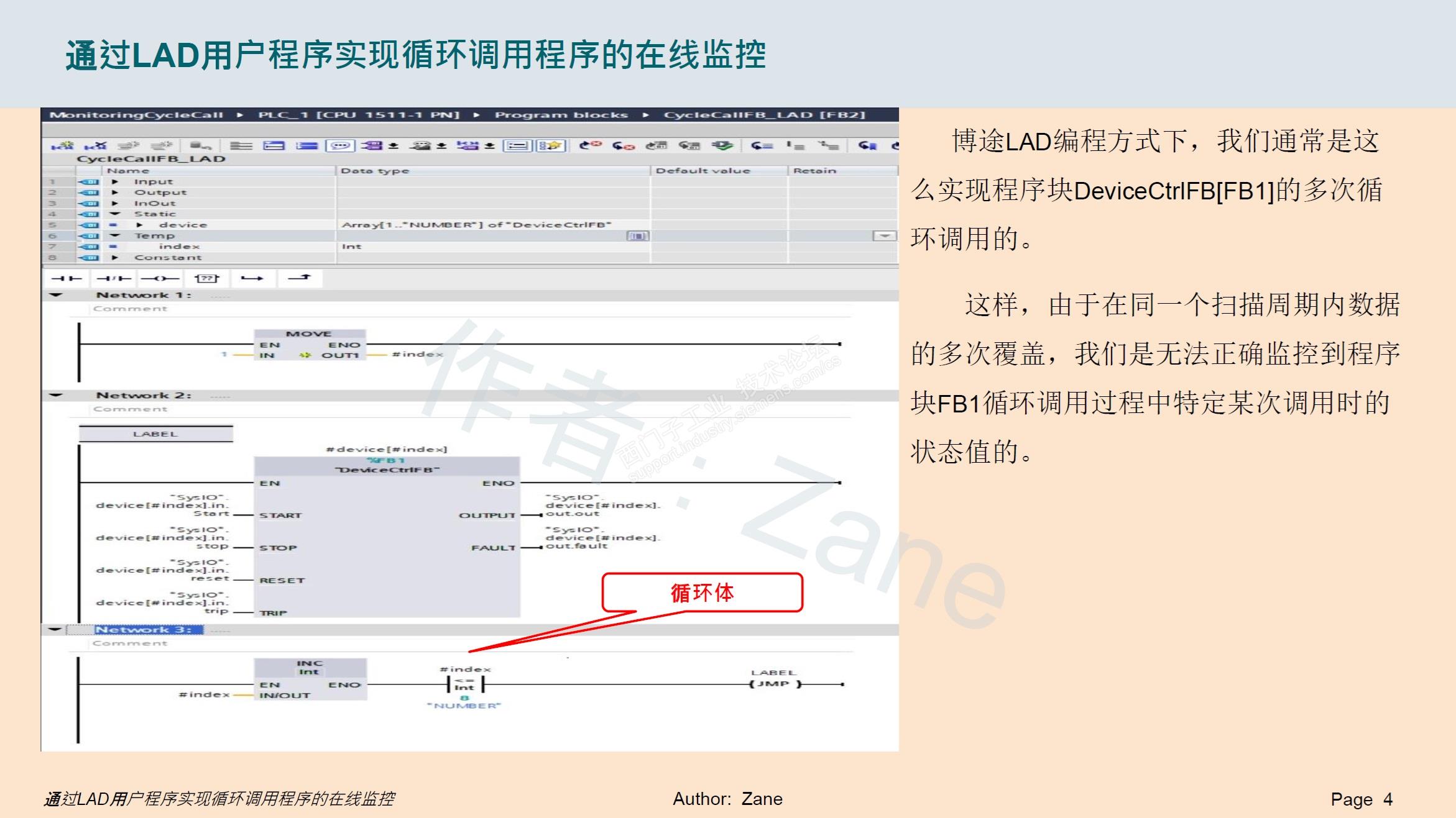

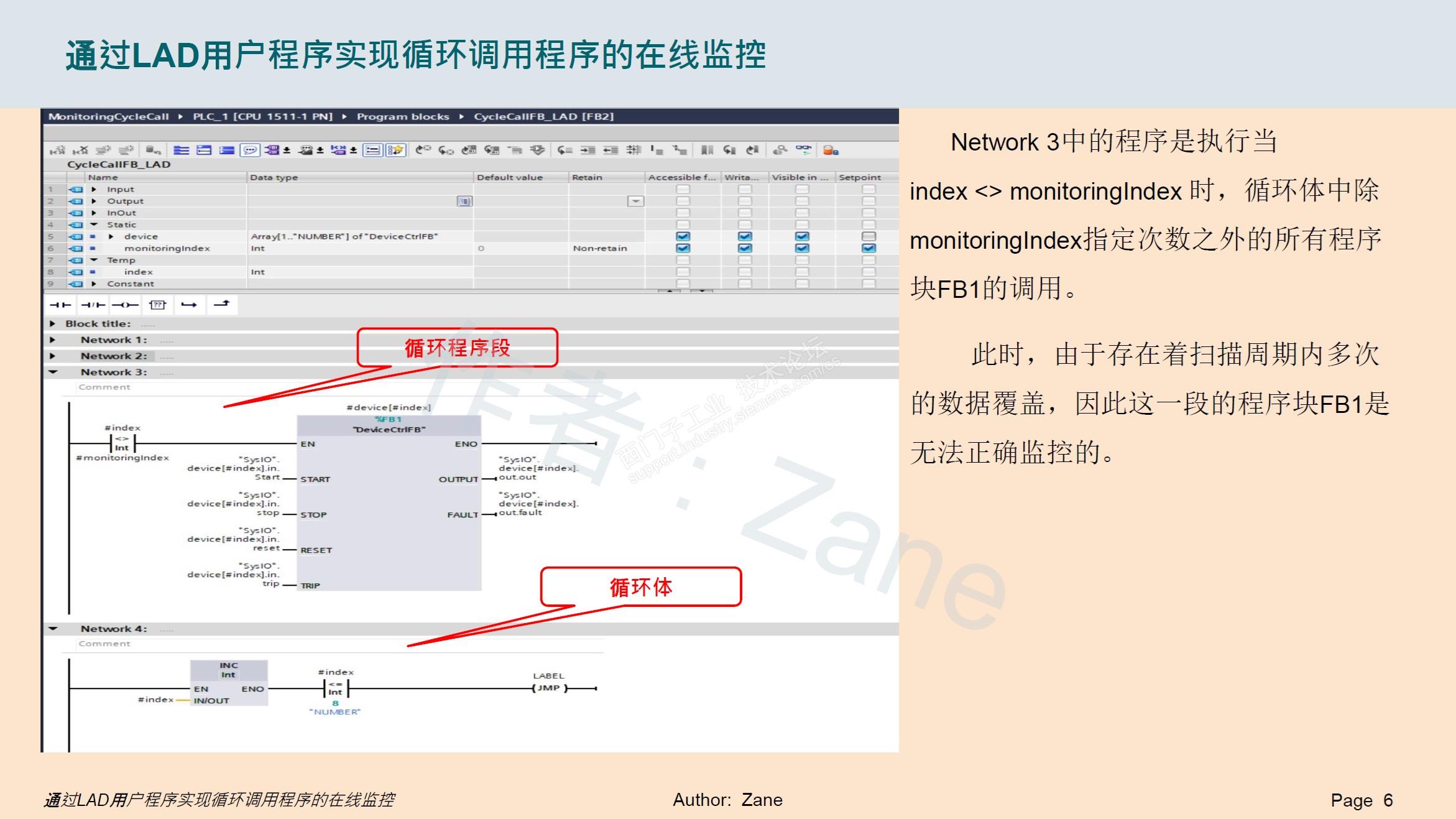

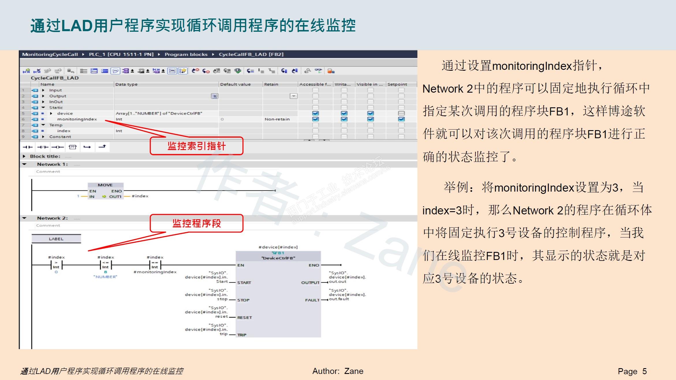

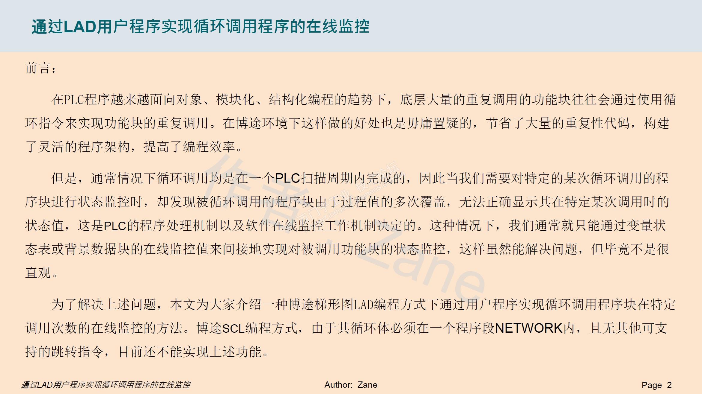

通过LAD用户程序实现循环调用程序的在线监控

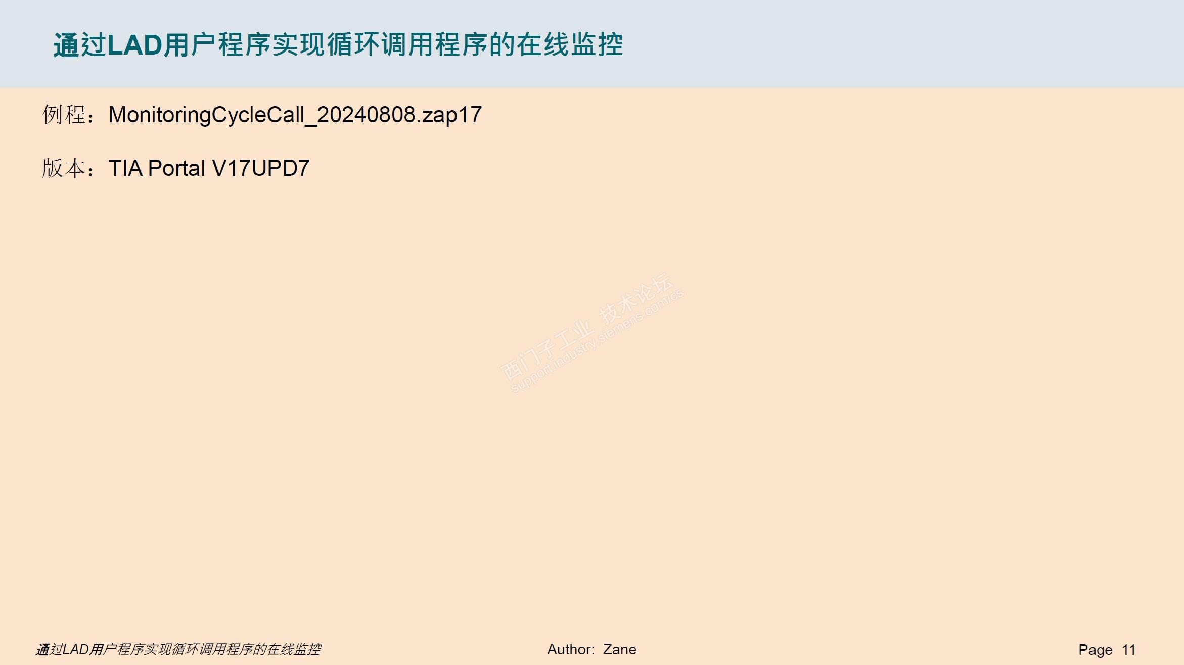

例程:
MonitoringCycleCall_20240808.rar
