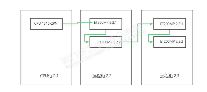

出故障的设备是加热炉仪表控制,就是燃烧控制的一个从站,先简单画一下组态图:
绿色线为以太网走线方向,2.1柜到2.2柜由于距离较远,使用的光纤,两个柜内的远程站下面均有数量不等的IO模块,模拟量信号基本上都与加热炉系统的设备有安全连锁。每个控制柜内有一个24V电源,也就是柜内模块和相关现场的传感器 电磁阀等都用的这个电源。

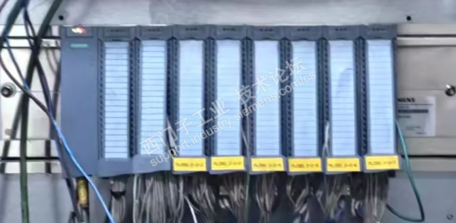

刚开始出现故障的时候,大约11点,我正好在操作室守着,第一次画面上的几个模拟量信号突然变成0了,不到10秒钟接着恢复了,里面有比较重要的信号,直接把煤气连锁的快切了。想着等生产了再查为啥,结果等了几分钟接着又出现一次,而且这时候没有马上恢复。现场的模拟量信号都到了低压配电室,到了之后发现2.2柜内的2#从站除了第一个模块亮灯,其他模块的灯都灭了。如下图:
一开始以为是通讯故障,这个模块还是中间站点,前后模块通讯都是正常了,也就先怀疑IM155模块有问题,在找备件的同时,先对模块断电不行,又把下面的光纤模块和155模块同时断电,这样试了几次恢复了正常,来回折腾了几次,也到了午饭点,就先吃饭了,同时也在找新的IM155模块。
