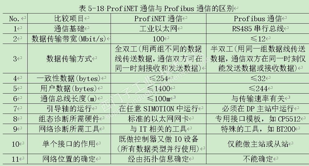

ProfiNET通信与Profibus通信的区别,如表
