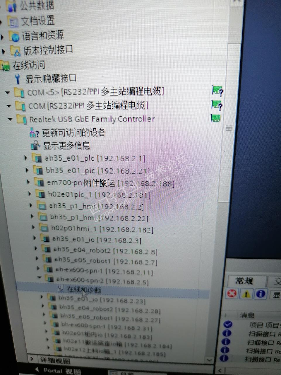

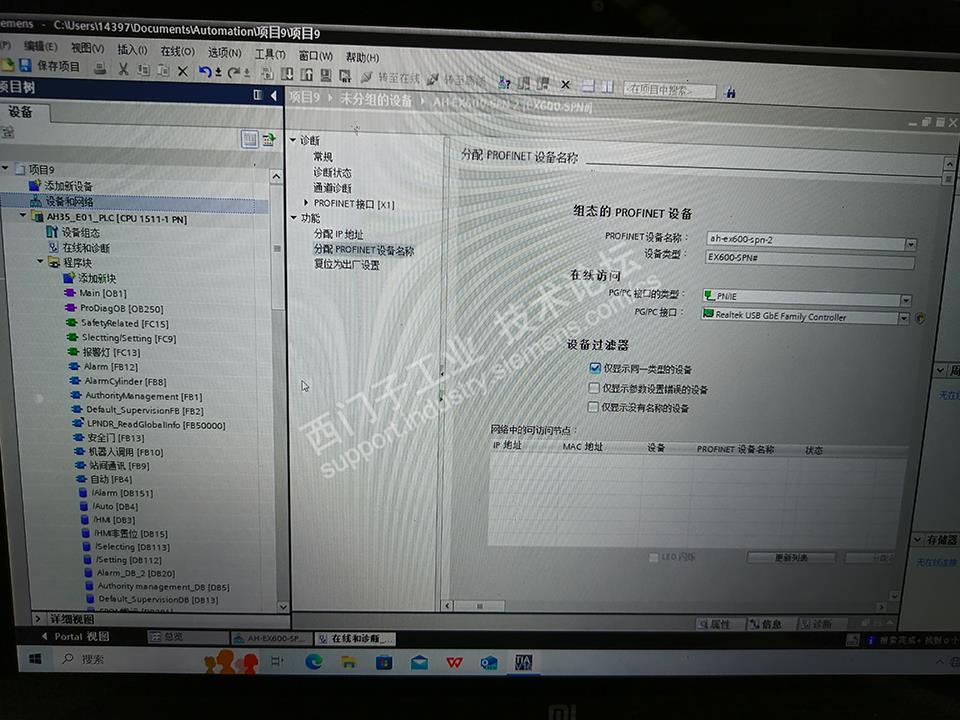

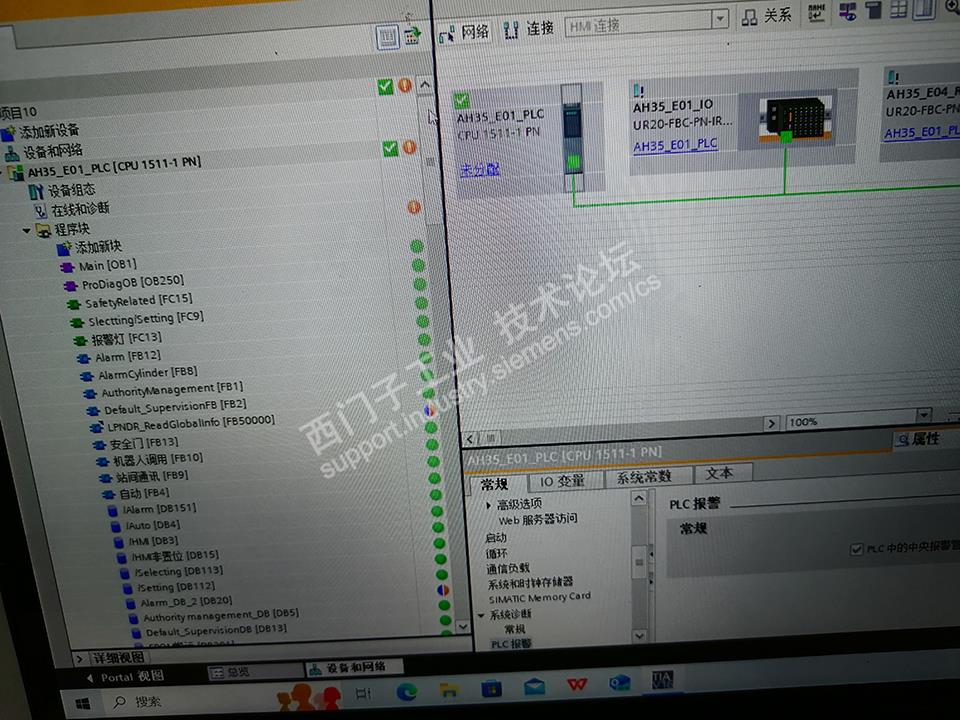

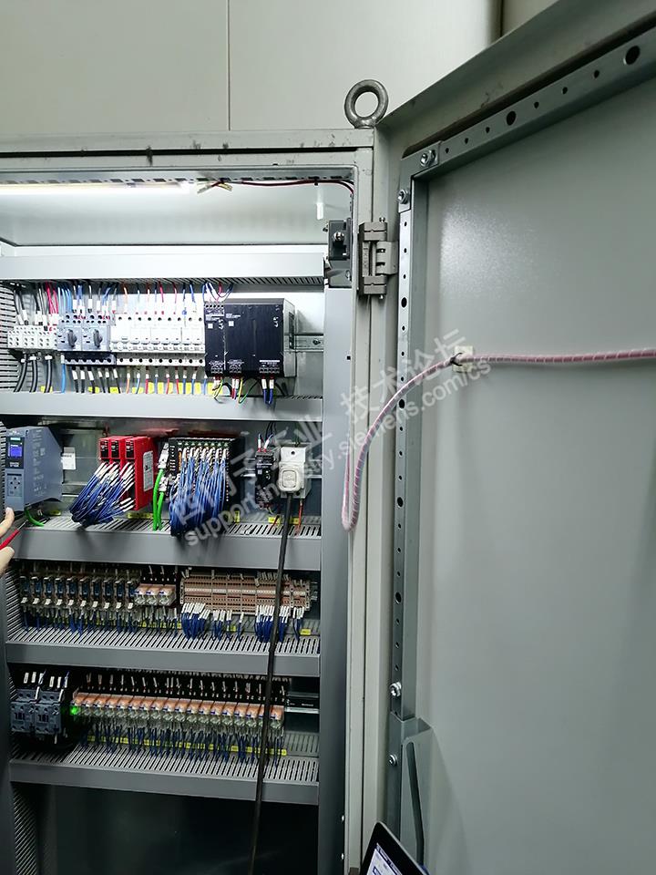

17:10接到协助电话,赶赴现场,细致排查外围及电柜表象后,发现总控西门子1511PLC及二工位夹具侧EX600阀岛组的多个红灯闪烁不停。遂连接外设电脑,在线搜索整条产线的组态元件时,没有看到二工位夹具的EX600阀岛组。抢修临时小组依次对调了工位一二的阀岛组网线、电源模块、通信模块、输入模块后,将故障点定格为输入模块坏掉。抢修临时小组来不及喘息,立即更换故障件,恢复好先前线路,在电脑侧通过博图软件识别出更换的阀岛组并进行MAC地址识别后,写入总控PLC内。至此,PLC及EX600上闪烁的红灯全部熄灭,正常状态的绿灯全部点亮。操作人员试运行设备,夹紧、旋转、焊接等动作均正常。抢修完工后,小组进行了修复过程回顾,记录了排故过程,总结了此类故障的大致处理技巧,为后续其他设备的运维积累了实战经验。
