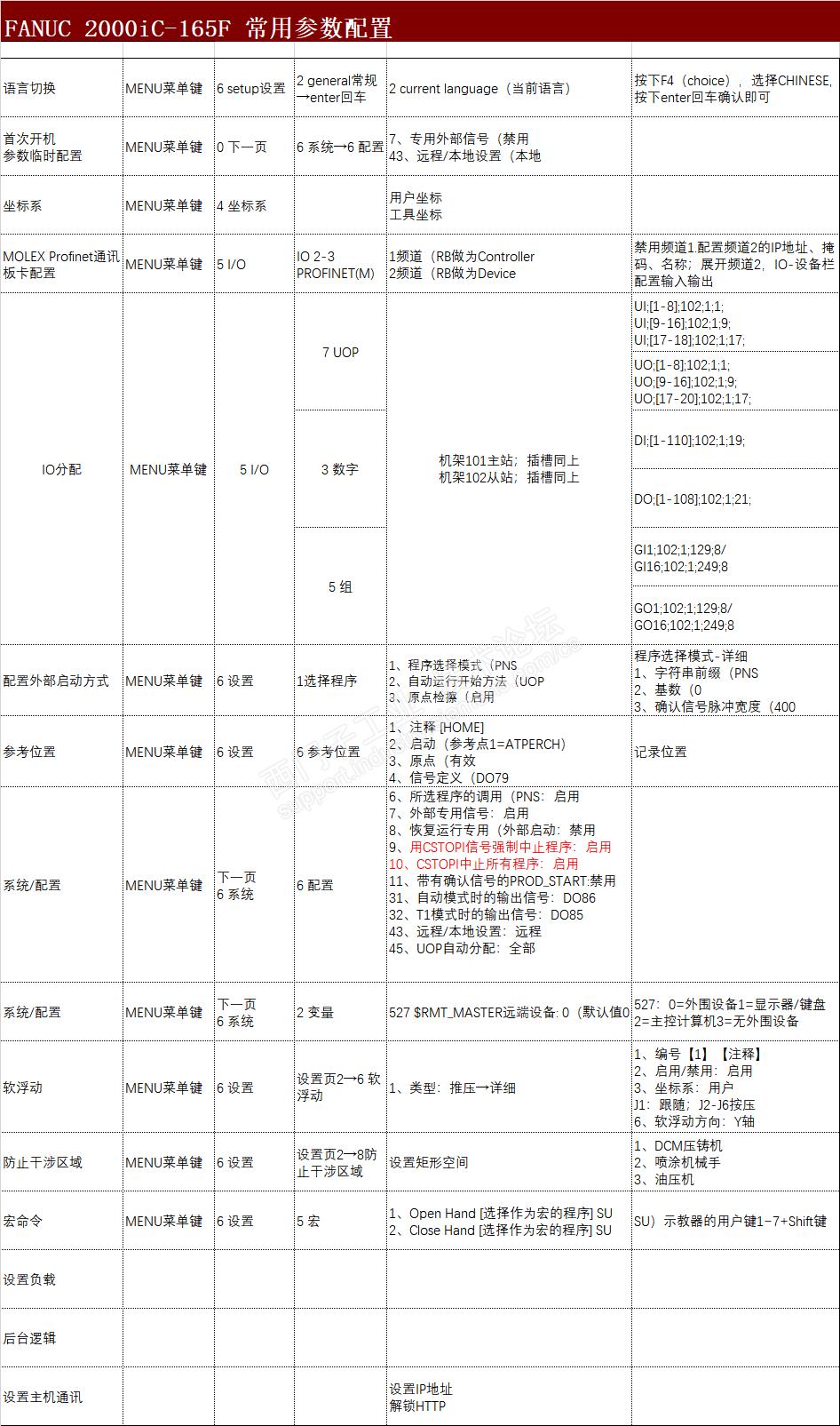

FANUC 2000iC-165F 常用参数配置

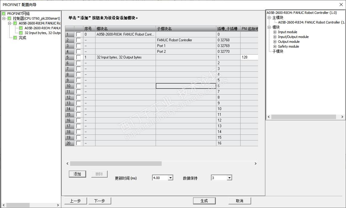

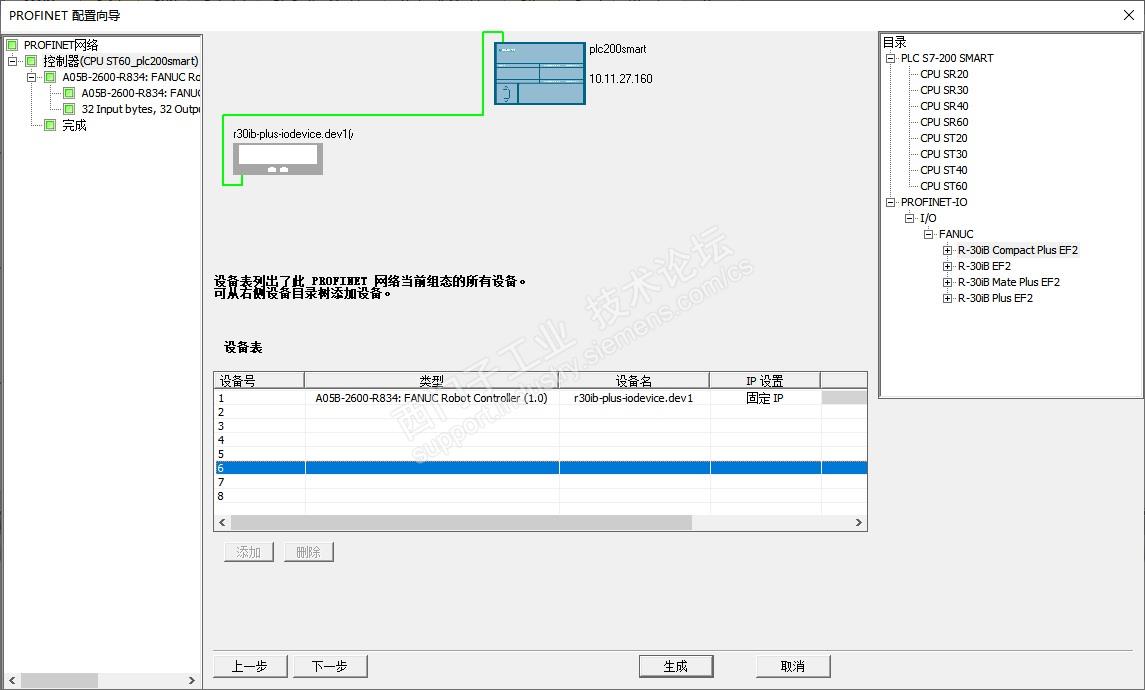

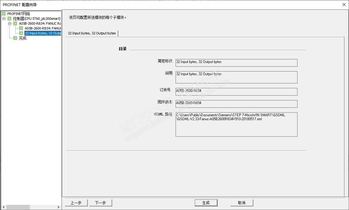

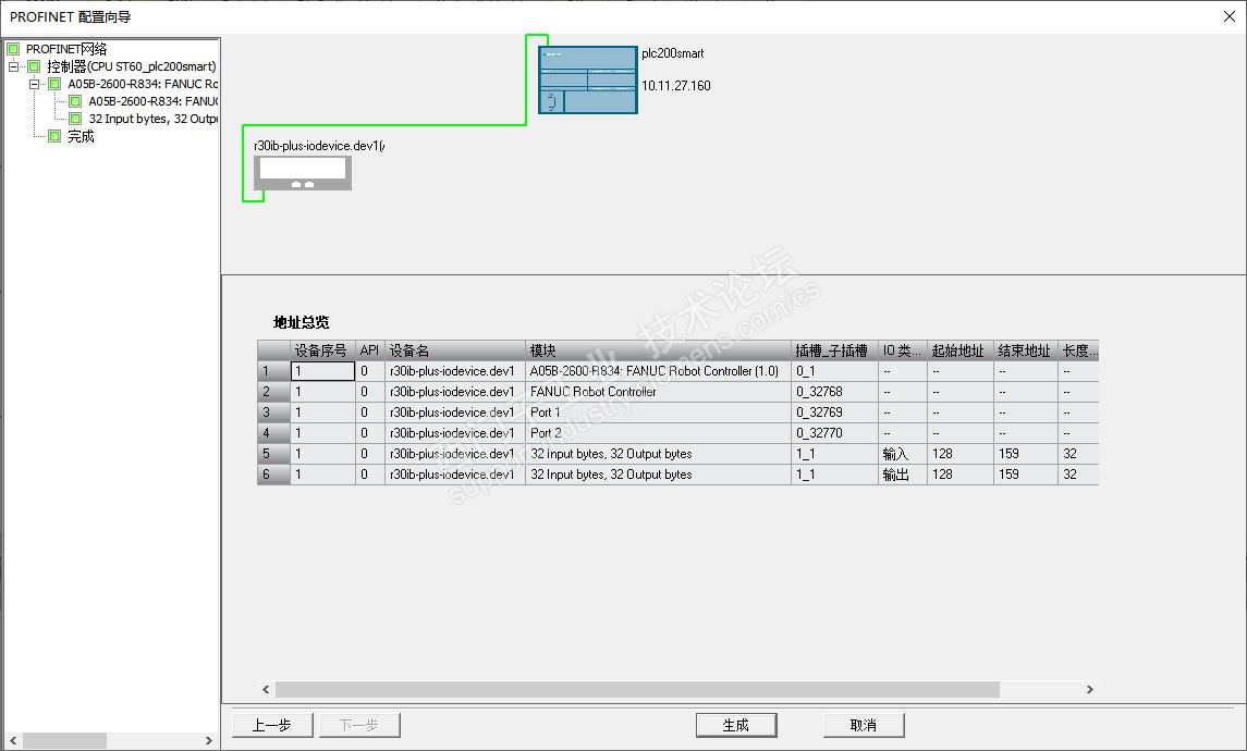

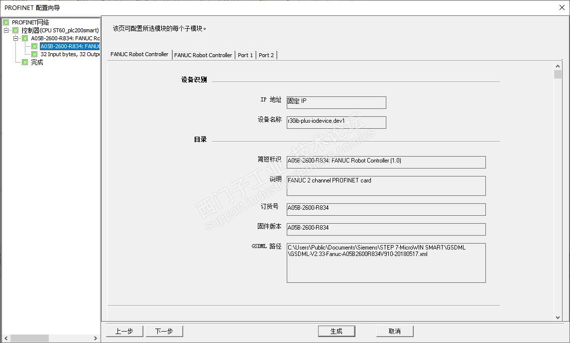

S7-200Smart PLC与FANUC机器人通讯
