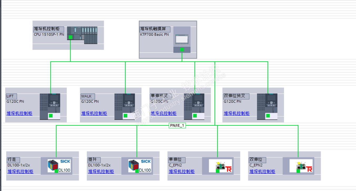

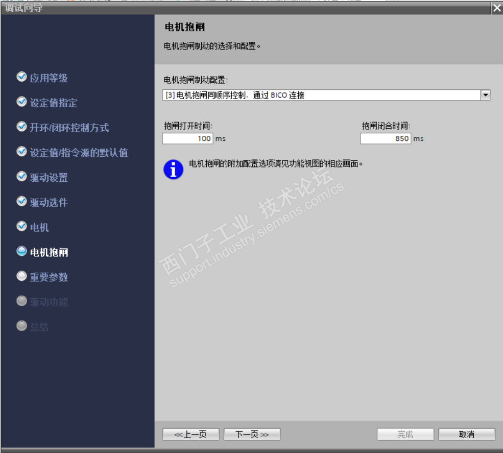

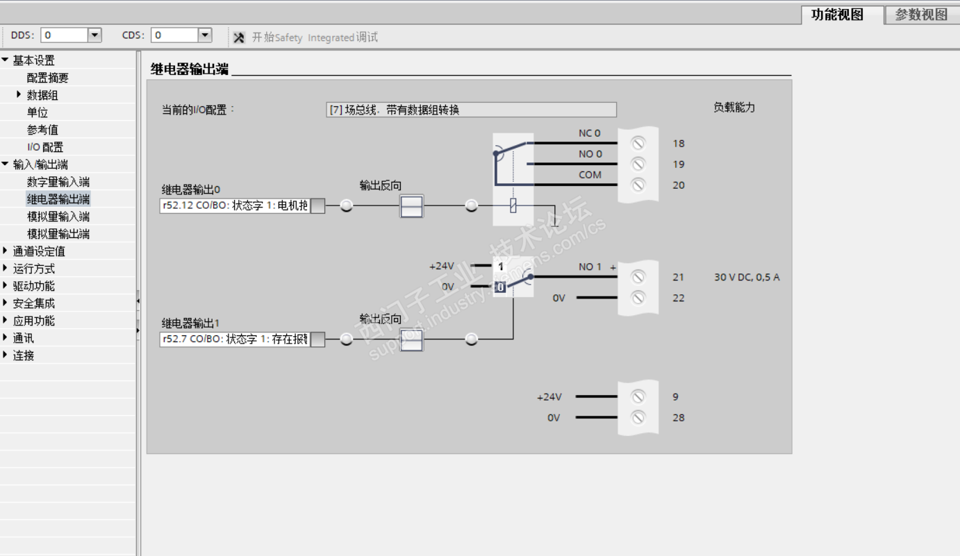

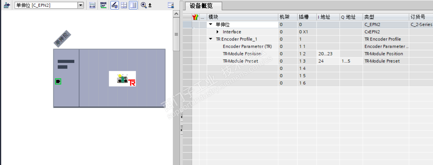

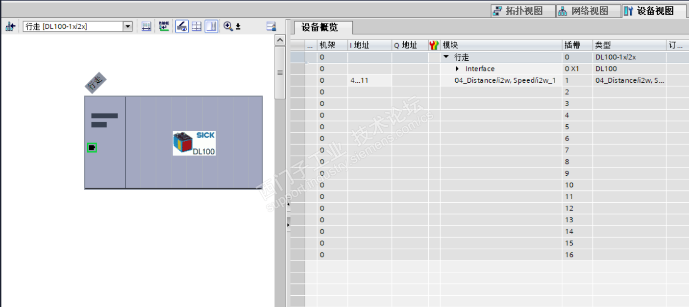

如图,该项目采用了PROFINET通信,变频器采用的是G120C,激光是西克的,编码器采用的是德国蒂尔的,实现了PLC与其它硬件设备的实时通讯,最大化地减少其他硬件设施,方便快捷稳定,利于后期的维护。通讯PROFINET通信,激光和编码器的一些参数能够实时地传递给编码器。在组态硬件时,PROFINET通信还可以给这些硬件分配IP地址和设备名称,能够很好地区分开各个设备。
