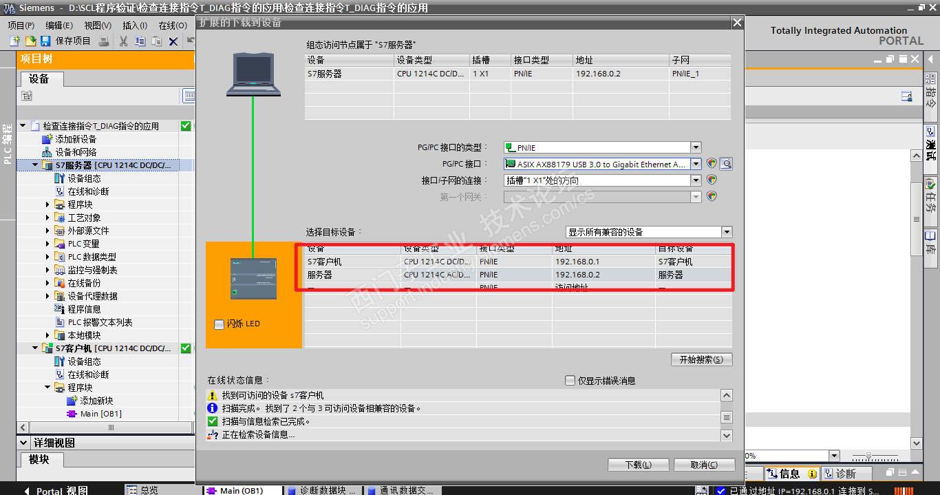

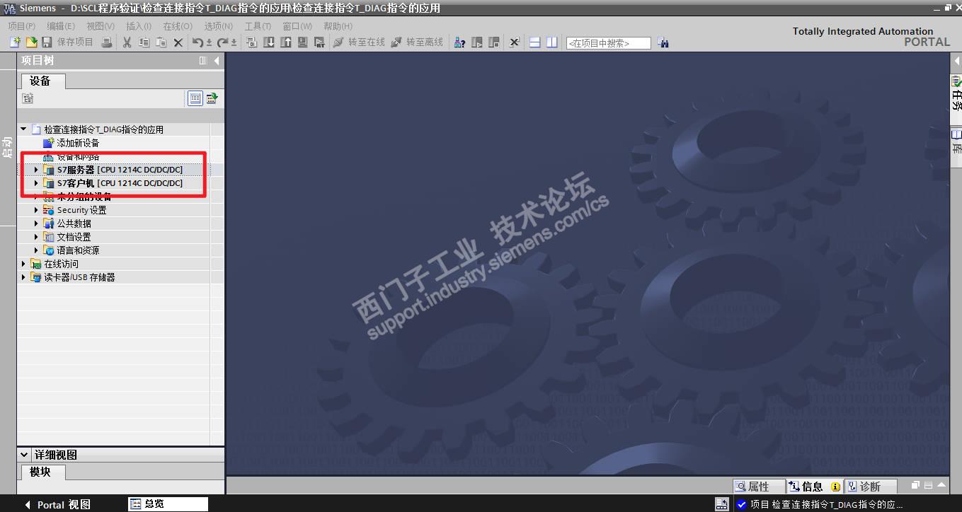

1)创建一个测试项目,S7-1214C DC/DC/DC作为测试客户机,S7-1214C AC/DC/RLY作为测试服务器,Portal V15软件及普联交换机一台,用于项目的用户程序编制及通讯连接,图示1:
在项目树中连续创建2个测试项目。

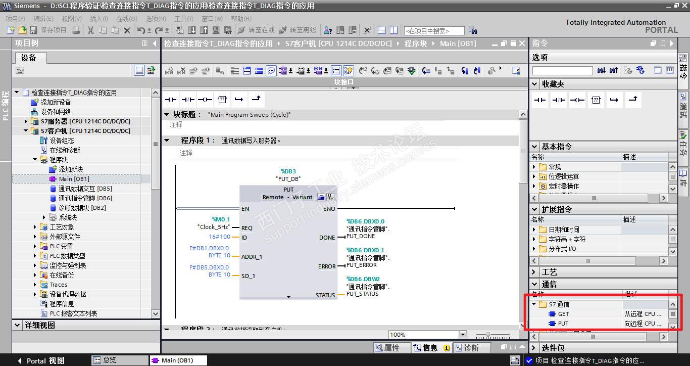

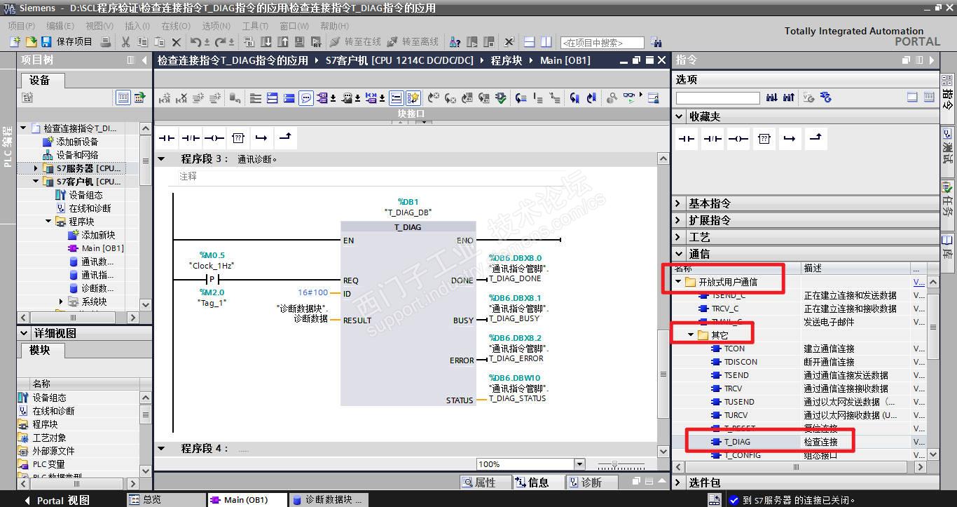

2)S7-1214C DC/DC/DC作为客户机侧编辑简单的S7通讯程序,并调用检查连接T_DIAG通讯检测指令,图示2:
在“开放式用户通讯”---“其它”下拉菜单中调用T_DIAG指令,图示3:
并将S7通讯及检查连接T_DIAG指令的管脚,通过创建的数据块,分别填写到各自的管脚。

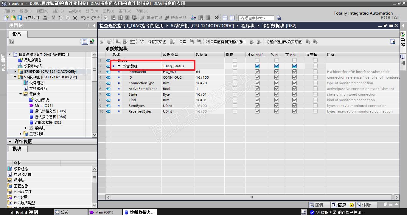

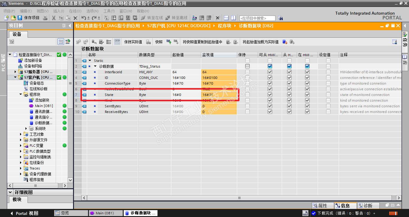

3)在调用T_DIAG指令过程中,RESULT管脚的数据类型是结构体,此管脚相对比较特殊,需要在数据块DB2中创建一个数据类型为“TDiag_Status”名称的变量类型,图示4:
具体各变量含义,可以通过F1帮助获取。

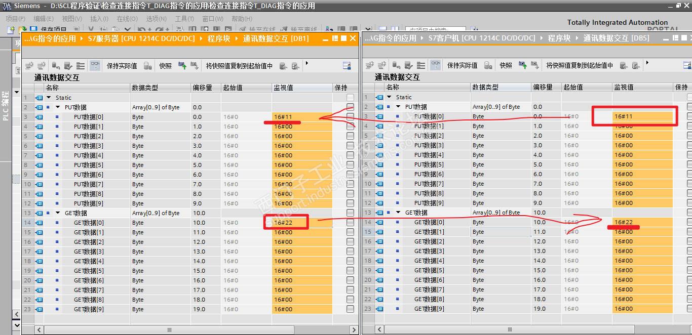

5)分别打开通讯数据交互数据块,测试S7通讯情况,图示6:
S7通讯数据交互,可以正常传递。

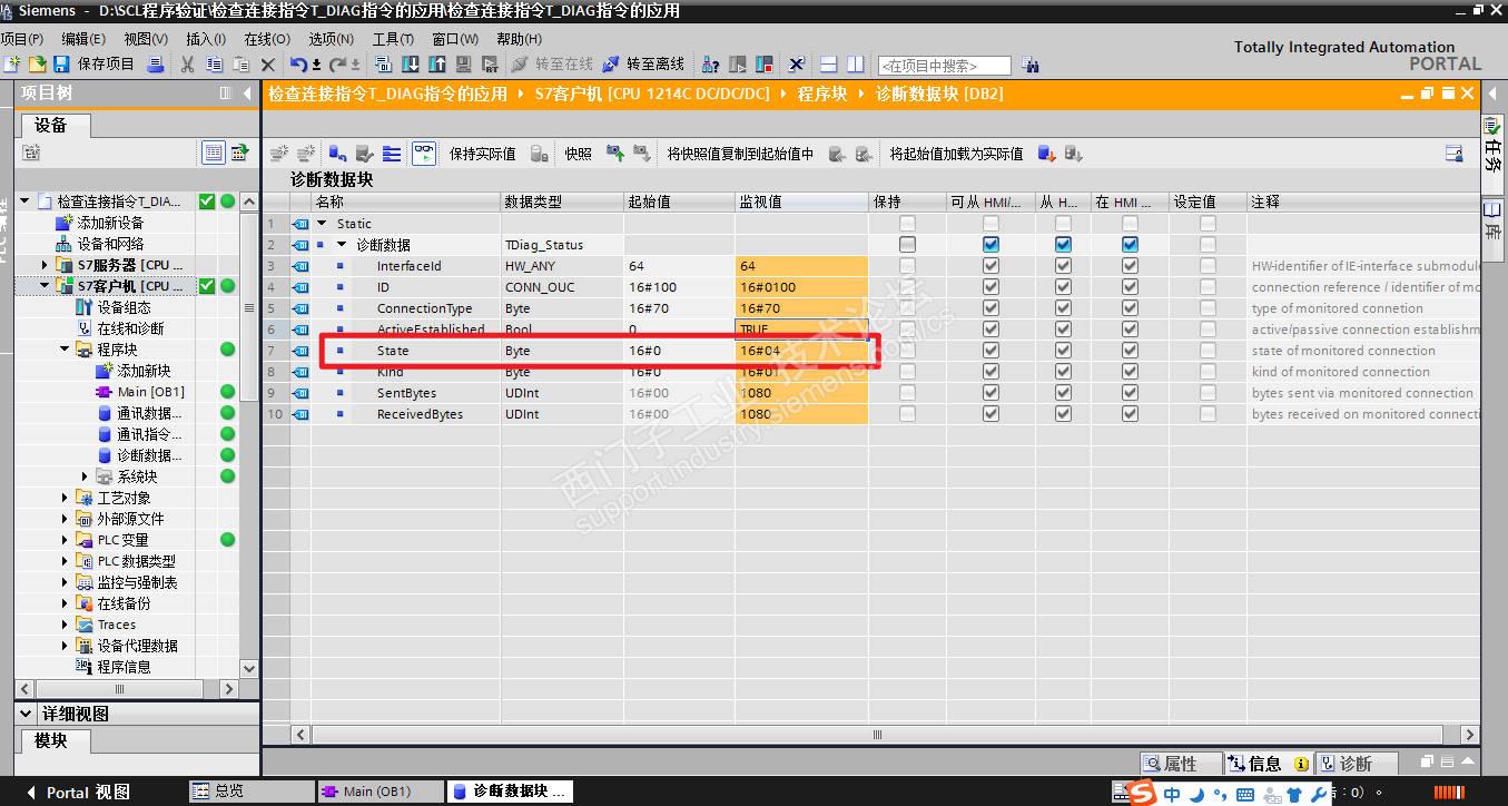

6)打开T_DIAG指令数据块,看TDiag_Status结构体下的数据,图示7:
 State = 16#04,说明诊断连接已经建立。
7),当拔掉服务器的以太网电缆后,再看TDiag_Status结构体下的数据,图示8:
 State = 16#01,连接终止,然后跳变State = 16#02,主动连接端点正尝试与远程通信伙伴建立连接,SentBytes及ReceivedBytes通讯收发数据被清零。当服务器端重新插好以太网电缆,各管脚数据重新恢复和计数开始。

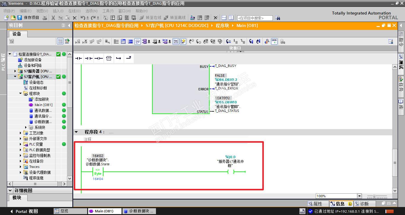

8)根据上述检查连接指令的工作原理,添加S7通讯中断报警程序,图示9:
重新插入服务器端以太网电缆,程序刷新 Q0.0 = 0 通讯中断报警停止。
