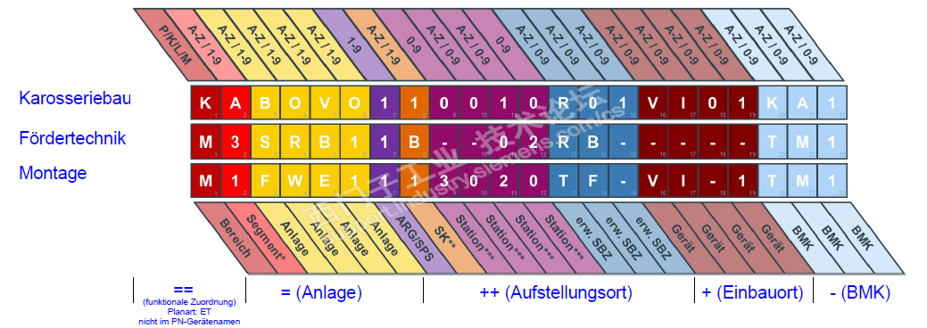

1.合理规划PN名称IP地址
做好合理PN名称与IP地址规划防止IP地址冲突PN名称冲突

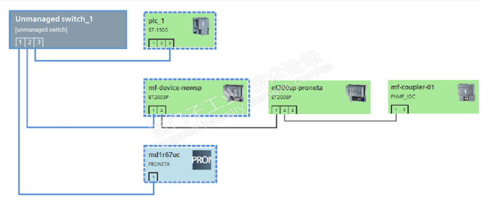

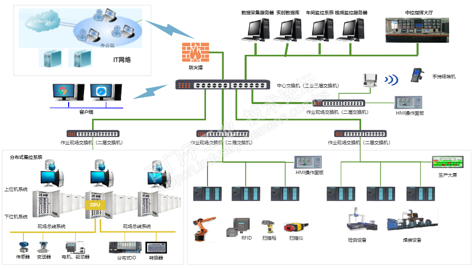

2.规划出网络拓扑视图
1.合理规划是网络拓扑视图,可以避免例如工业场景常见的环网,同时可以提前规划好交换机/网线/网络连接器的用量等。
2.同时建议在项目实施阶段使用专业的网络软件进行网络诊断,这里推荐西门子Proneta。
1)下载链接
https://support.industry.siemens.com/cs/document/67460624/%E9%80%82%E7%94%A8%E4%BA%8E-profinet-%E7%9A%84-proneta-basic-3-8-%E8%B0%83%E8%AF%95%E5%92%8C%E8%AF%8A%E6%96%AD%E5%B7%A5%E5%85%B7?dti=0&dl=zh&lc=de-DE
2)软件介绍
PROFINET 网络分析仪 PRONETA Basic 是一款简易工具,用于快速分析和组态 PROFINET 网络,且可对 SIMATIC ET 200 IO 系统和其它组件进行简单测试。

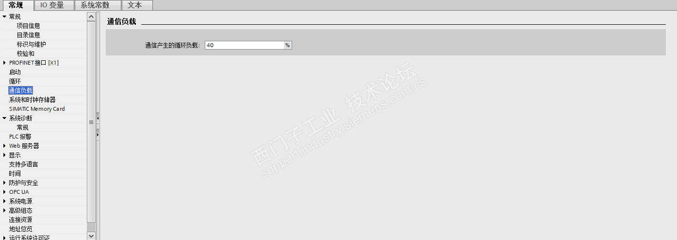

3.合理设备相关网络参数例如,PLC通讯负载等
"通信负载"用于设置 CPU 总处理能力中可用于通信过程的百分比, 这部分 CPU 处理能力将始终用于通信,当通信不需要这部分处理能力时,它可用于程序执行。可设置的范围为 15~50%,默认值为 20%。占用"通信负载"的通信包括:博途软件监控,HMI 连接及 PLC 间的 S7 通信等。
注意: 如果"由通信引起的循环负荷设置百分比过大,则会显著延长 CPU 扫描时间,所以要慎重增加该通信负载百分比。

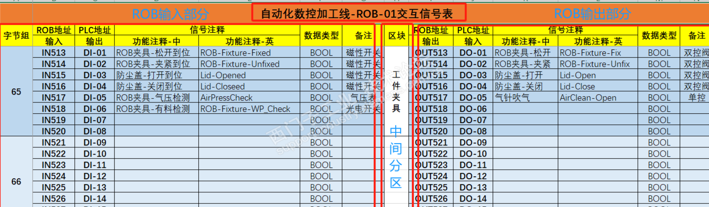

4.提前规划好合理的通信交互表
可以很好的进行前期的离线编程,使项目缩短周期
