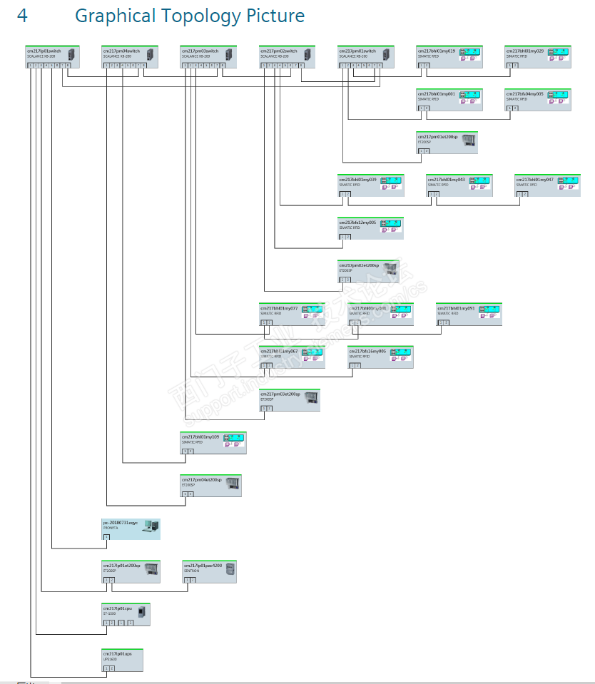

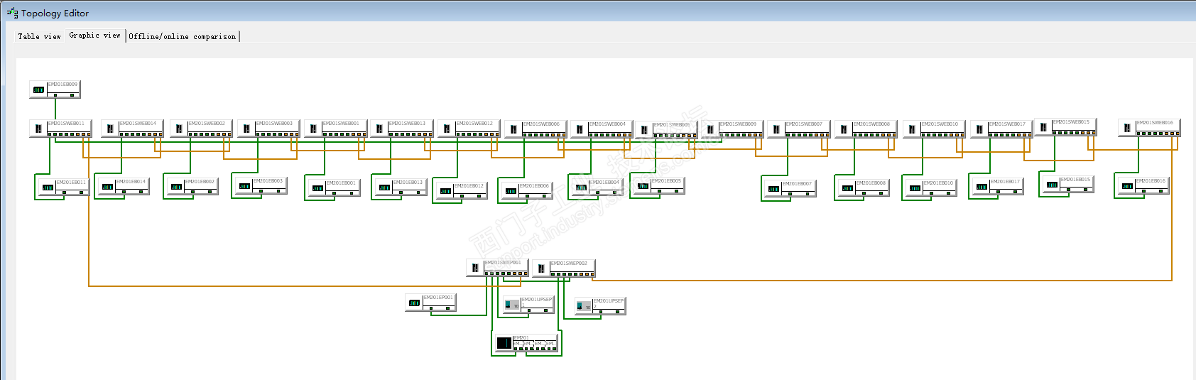

项目中通过多台XB205-3交换机组成MRP环网,XB205-3有3个光口,分别为P6,P7,P8,使用出厂默认的环网端口P7和P8,通过光纤互连。
拓扑连接,橙色线为光纤连接,交换机之间组成MRP环网。

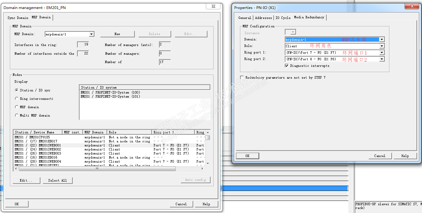

环网设置:
角色有三种:管理器、客户端、管理员(自动),一个环网中只能有一个冗余管理器,其余均为客户端。

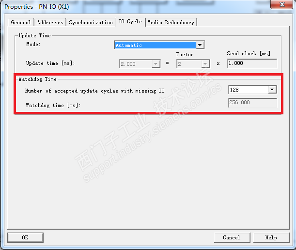

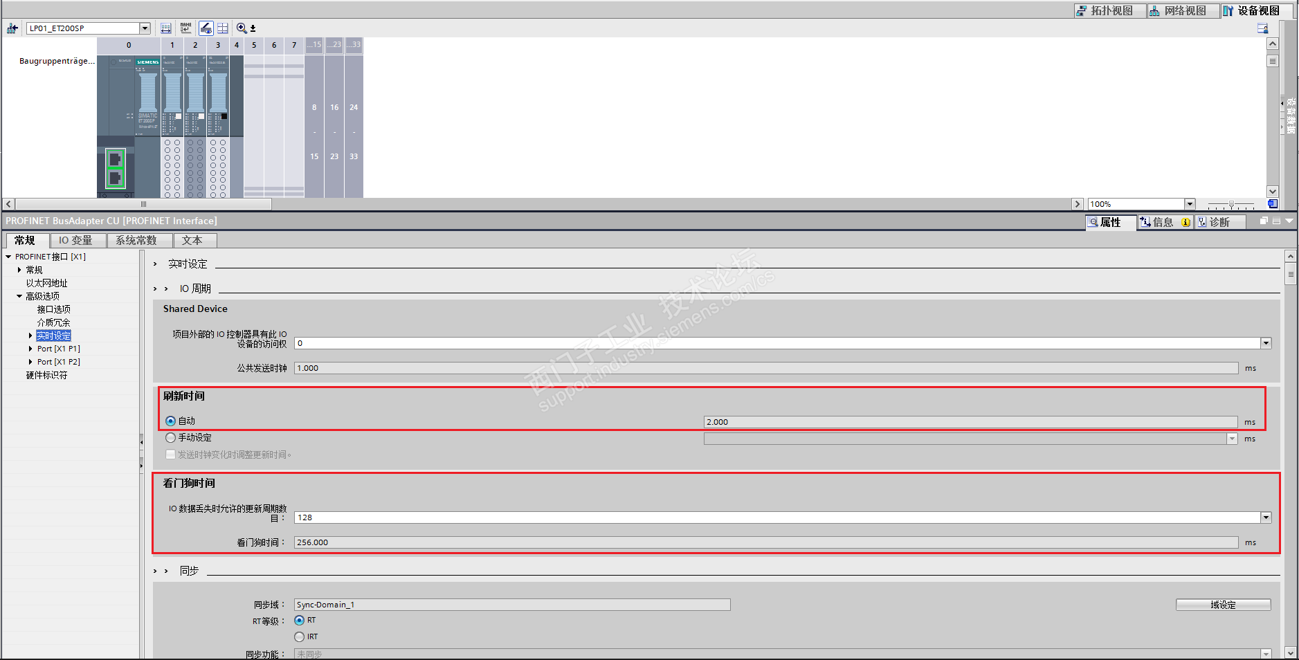

对于MRP环网来说,如果网络组件发生故障(如光纤/网线连接断开、交换机故障),会有一个最大200ms的网络重构时间,这个时间内所有IO通讯是不能进行的,为避免IO掉站,需要将IO设备的看门狗时间设置为200ms以上。
看门狗时间设置:不是直接设置的,而是使用<更新周期>*<当IO数据丢失时可接受的更新周期次数>,这个时间要大于200ms,避免MRP环网重构时IO设备掉站。

PROFINET IO网络支持总线型,星型,环型,树型或混合结构。在应用中,尤其是存在大型且复杂的PROFINET网络拓扑结构时,很难知道IO设备之间的连接关系, 从而造成维护和诊断的不便。
通过拓扑视图可以组态和查看现场PN设备的网络拓扑结构和状态,方便维护和诊断。通过拓扑配置可以实现“设备更换无需存储介质/PG”功能,使替换备件更为简单,比如更换交换机、接口模块等,无须再分配设备名称。

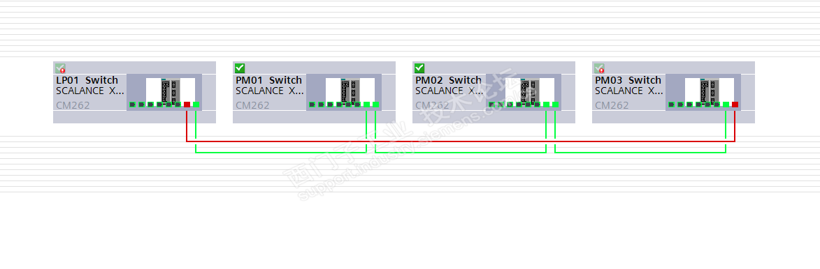

对于一般的应用,拓扑配置是可选的,不是必须,IRT通讯需要配置拓扑连接。配置了拓扑视图,就相当于定义了物理端口连接,实际连接就需要与组态的端口连接一致,如果不一致,CPU会报错,拓扑连接显示红色。

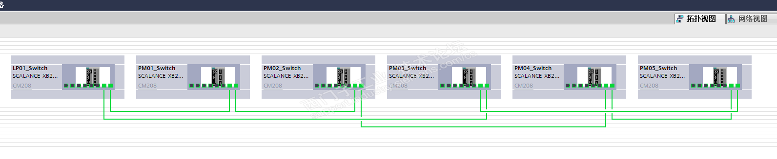

该项目中使用5个XB205-3交换机组成MRP环网,也是通过出厂默认的P7/P8光口进行互连。
PRONETA扫描的拓扑结构:
环网的拓扑连接,端口之间直接拖拽就可以完成拓扑连接:
看门狗时间设置:
当环网有断点(或者实际端口连接与拓扑组态不一致)的拓扑视图
