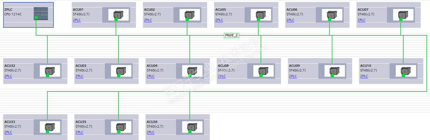

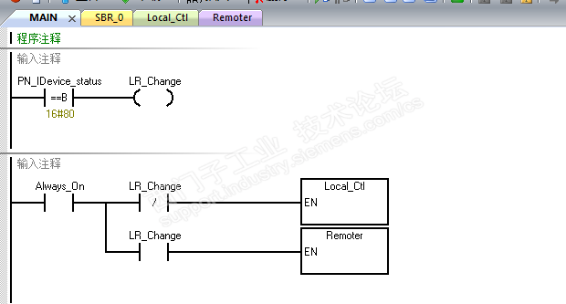

某些特定场景(地下管廊),需要本地控制箱在正常情况下,接受统一的中央PLC调度,实时控制,当出现网络故障,自动切换到本地预案控制(通过传感器反馈,条件满足,打开风机、排水泵、照明等)

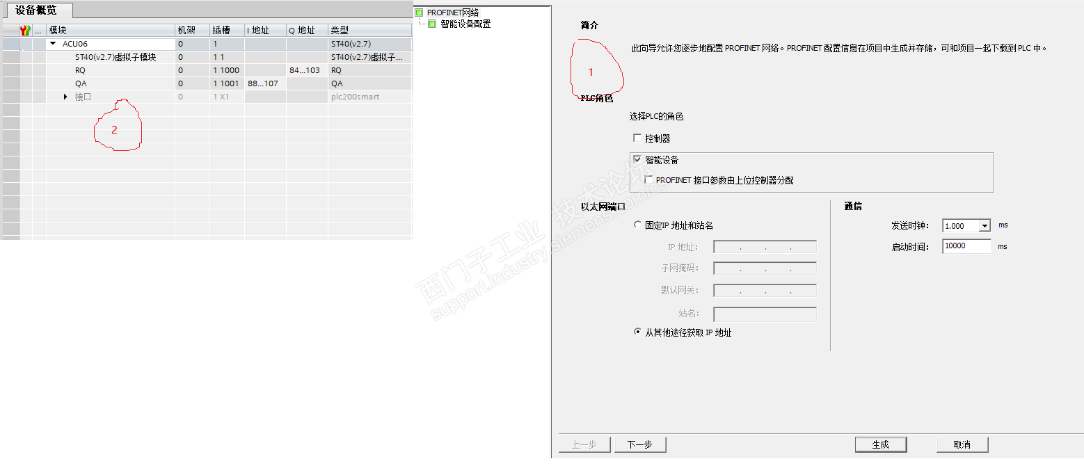

1,200smart 配置成PN智能设备,并将GSD文件导入到博图中如下图
2,配置网络1200网络
3,编辑200SSMART 程序,网络故障执行本地程序,网络正常执行IO传送
4,PN网络配置的优势:
a,smart做IO,即可以直接当智能IO使用,又可以做通讯、逻辑计算。
b,网络配置采用定制的第三方专用交换机,可以直接光纤环网,断开任意2台智能IO之间的光纤,PN网络不收影响。
c,任意智能IO断电、断网,通过 Modulestates指令可以实时监控便于快速故障判断
d,智能IO组态时不组态IP地址,通过1200PLC下发,方便更换CPU,节省后期维护成本。
