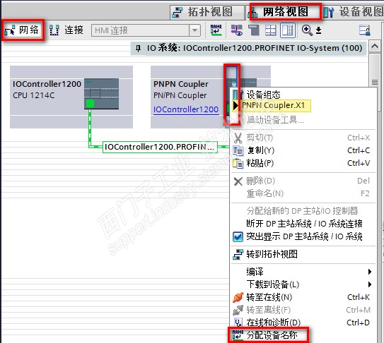

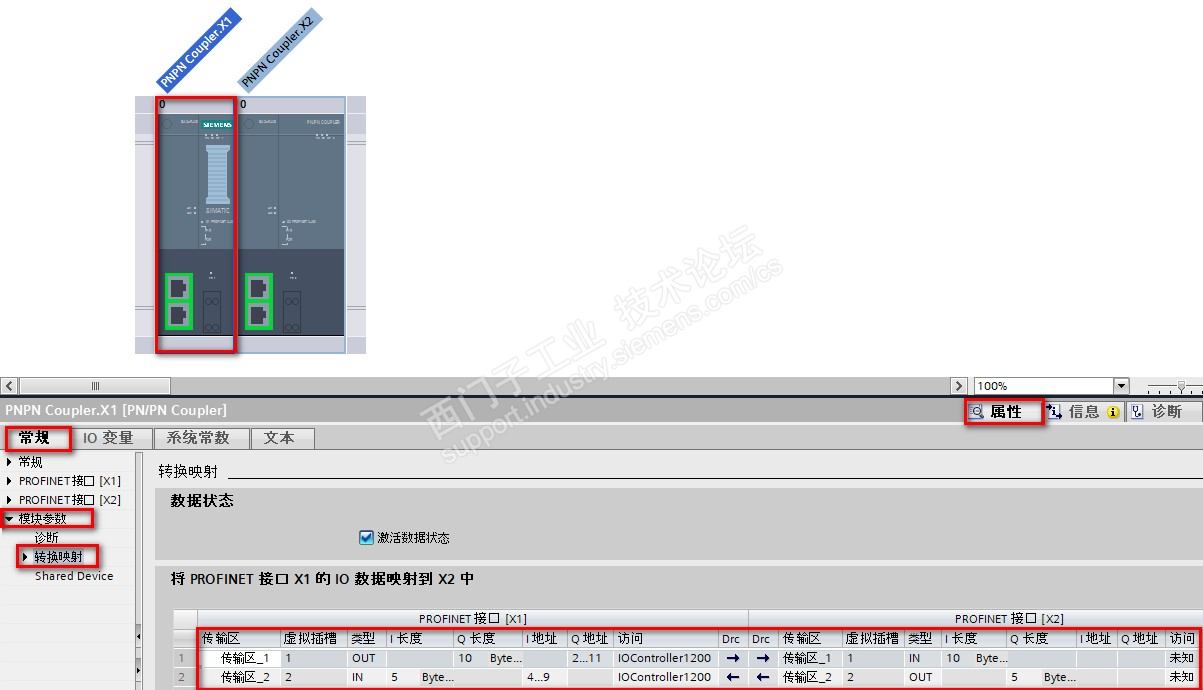

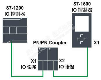

跨网段通信方案
PN/PN Coupler应用:当PLC位于不同子网(如S7-1200在192.168.0.0/24,S7-1500在192.168.2.0/24)时,通过Coupler的X1/X2接口映射数据。配置要点:导出GSD文件确保双方项目兼容,传输区字节对齐(如S7-1200输出QB2-QB11映射至S7-1500输入IB100-IB109)

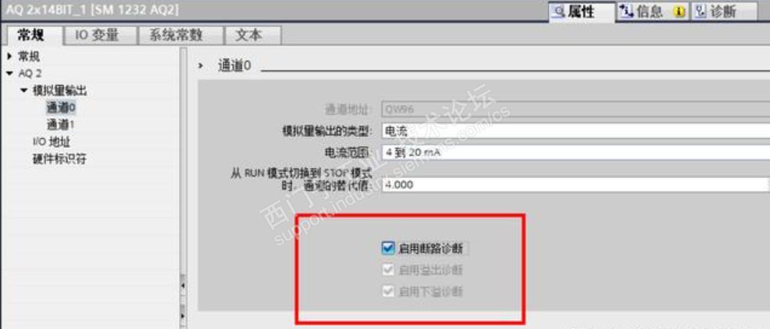

故障诊断智能化
集成诊断工具:
拓扑扫描:TIA Portal在线诊断识别断线设备
诊断缓冲区分析:通过OB82中断组织块捕获模块故障代码,触发微信告警8。图1:TIA Portal网络拓扑诊断界面
