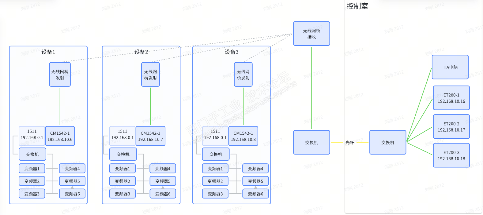

    现场有三台同样的设备,设备CPU为1511,设备内有6台ABB的变频器,PLC与变频器之间走PN通讯控制,现在新增需求,在控制室内新增控制台,对三台设备进行远程控制,初步的构想如下图所示:
。无线
    考虑到现场设备以前都是单机的,PLC、变频器等设备的IP网段都是0网段的,且设备中的PN名称都是一样的,例如设备1的PLC的PN名称为PLC,IP为192.168.0.1,变频器名称分别为变频器1、2、3,IP为192.168.0.10、11、12,设备2的PLC名称为PLC,变频器名称也分别是变频器1、2、3,IP地址为192.168.0.10、11、12,在对原始配置不大变动的情况下,对三台设备分别新增远程IO,三个网络互相独立,因现场设备是可以大范围移动的设备,采用光纤或网线的方式比较麻烦,所以选用无线网络进行互联。

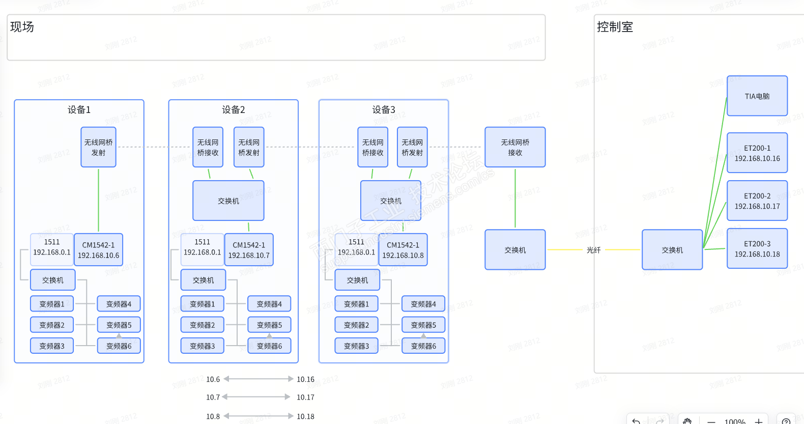

    后期讨论中,考虑到维护、数采等因素,新增CM模块,将3台设备连接到一个网段,同时对无线网络进行了修改,修改后的连接方式如下图所示:
    10.16的IO站组态为设备1(192.168.0.6)的智能IO,10.17的IO站组态为设备2(192.168.0.7)的智能IO,

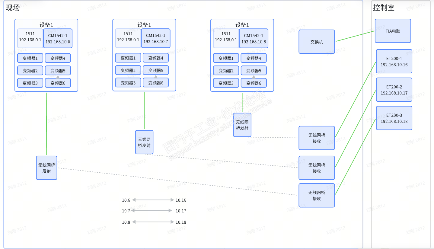

后期实际施工过程中,负责网络实施的人员因某些因素实际安装成如下图所示:
无线网由星型改成了链式,网络进一步变复杂了。
    在后续实际调试的时候,三个远程IO10.16、17、18的看门狗时间都是设置的默认值,,除了距离较近的ET200-3与设备3的连接正常外,其余2台皆通讯异常,在线诊断发现,ET200连接上后马上就断开,诊断信息显示IO设备故障,在将ET200-2\-3的看门狗时间调整为400MS后,则通讯正常。
    随后第二天,ET200-3与设备3的CPU的PNIO通讯正常,其余两台距离稍远的设备则又通讯异常,不定时断网,断开ET200-3则ET200-2与设备2的通讯恢复正常,ET200-1任然不定时断网,同时断开ET200-3、2,ET200-1与设备1的连接则正常,其中控制室侧的交换机为西门子的XC206,设备上的交换机为TP的工业交换机,支持PN协议,与网桥连接的地面的交换机为海康的交换机,不支持PN协议,怀疑是此交换机引起的通讯异常。
    目前等待网络施工人员将无线网络恢复成图2所示状态,同时更换地面与无线网桥连接的交换机,替换成支持PN协议的交换机。
