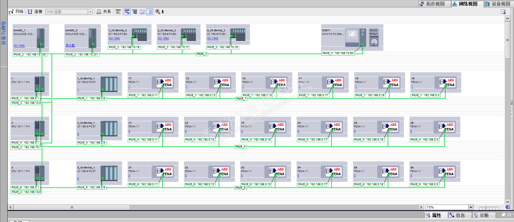

    现场由三台同样的设备,每台设备均由一台1511CPU控制,下设6台变频器、1台ET200MP从站、1台TP900,通过1台交换机PN连接。因现场操作环境比较恶劣,对现场设备进行改造,将控制面板部分集中在一起远程操作控制,且不需要对原始的控制及程序进行较大改动,且TP900的原始工程文件已丢失,结合现场实际情况,进行了如下布置:

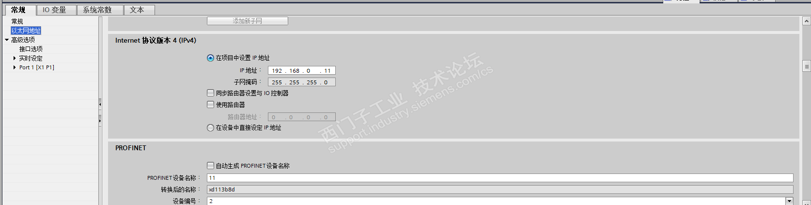

    设备原始硬件的组态不变,PN名称及IP地址不变,考虑到三台设备的IP直接接入交换机会有冲突,新增CM1542模块,通过1542模块配置新网段和IP后再接入交换机1以避免IP冲突,同时原设备取消PN名称自动设置,避免原PNIO设备的名称的变动。

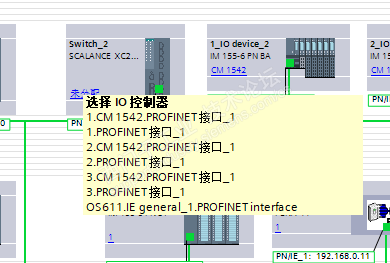

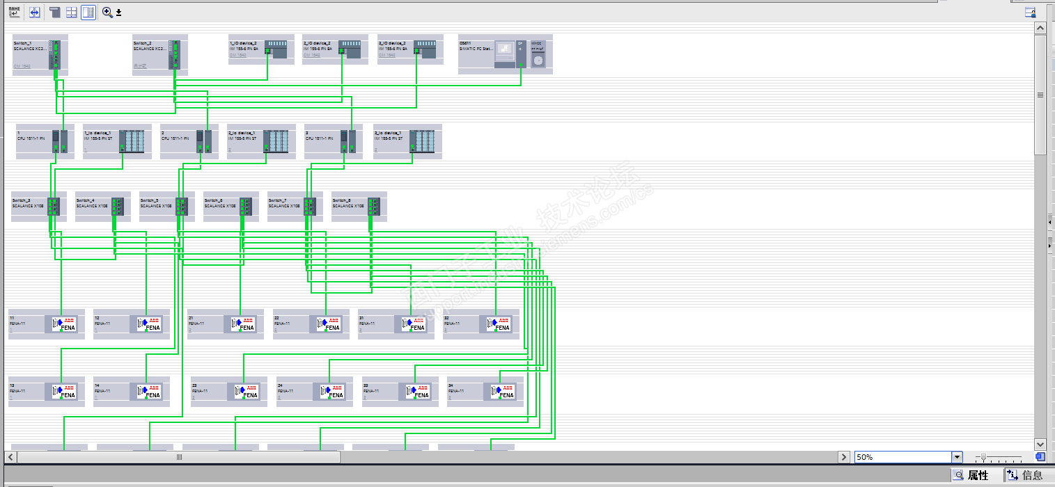

    交换机1与交换机2通过光纤相连,新增的3台ET200SP接入交换机2,配置为新增的网段IP,分别组态对应的设备的IO控制器,要选择CM1542模块的PN接口,选择CPU的PN接口的话,ET200SP的IP会变成和CPU一个网段的,同时连接也会变掉,直接与CPU连接,而不是通过交换机连接了。组态完成后编译无异常。通过这样组态后,三台ET200SP通过同一个网络分别接入了对应的设备的CPU,且相互之间不干涉,这三个IO站也可以配置成同样的IO地址,当改动一台的程序,同时复制到其他设备就可以了。在本次改造中,原来的程序几乎不用改动,仅新增了部分IO映射,以及急停回路的修改,原本的PN子站因IP以及PNIO名称皆未做改变,变频器通讯参数及HMI通讯参数及画面均不用再重新修改和调试。
网络拓扑图如下:
