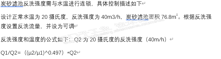

滤池反洗水温度与黏度有变化,反洗时冲洗泵的频率要按照计算出的流量调整,工艺要求如下:

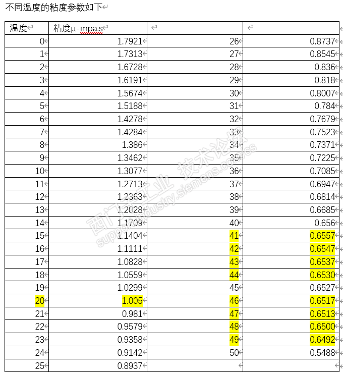

共有50个温度区间,根据实际测量温度按照比例进行换算:

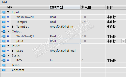

建好FB输入输出变量,开始编写:

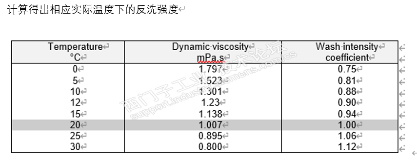

利用FOR循环,可以省去很多程序,这样0-50度区间全部覆盖,小于0或者大于50度不去计算,最后公式计算一下,大功告成。
