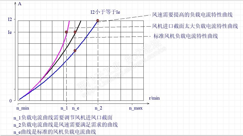

如上图示。在用G120对风机类负载控制的应用中,无外乎基本就是上图示三种曲线的表现形式。而一般情况,更多是体现紫色曲线和黑色曲线两种状态。也就是针对一个特定的风机控制系统:
要么是在电机额定转速以前,电机负载电流就达到了电机的额定值,此时,因为G120中的电流截止功能作用,电机达不到额定转速,就调到极限值了。就是紫色曲线的状态。
要么是电机在额定转速附近,电机负载电流基本达到电机额定电流。此时,电机额定转速与电机额定电流在额定点交汇。这是一个理想的状态。就是黑色曲线的状态。
那么,上图中蓝色曲线是什么情况呢?电机达到额定转速时,其电机负载电流远未达到电机额定值。这是咋回事?下面就介绍一个图中蓝色负载曲线的应用。

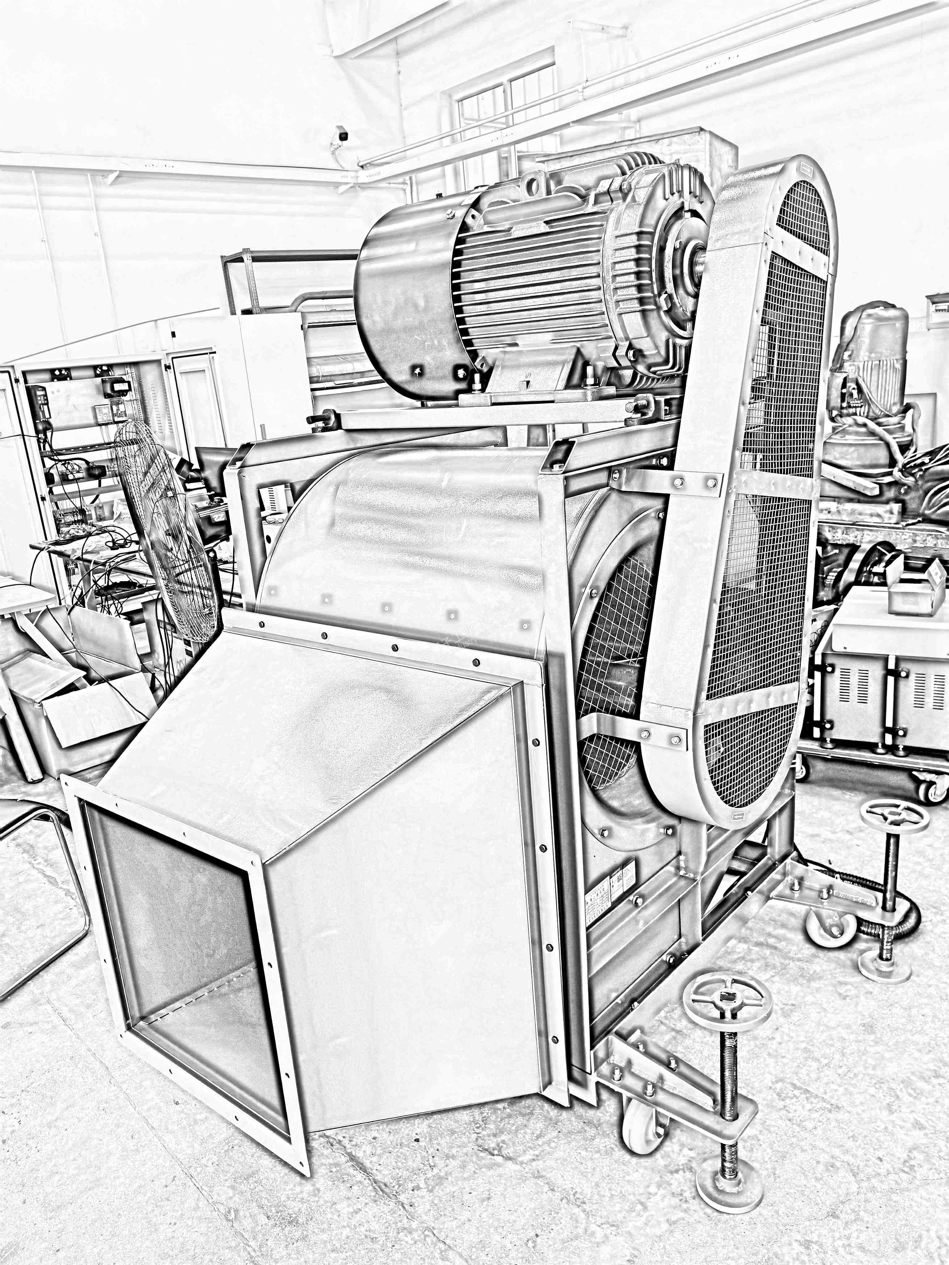

风机主机结构:
它是一个离心式双转鼓低噪声的风机。37kW电机置于风机外壳之上,用皮带轮传动风机主轴。

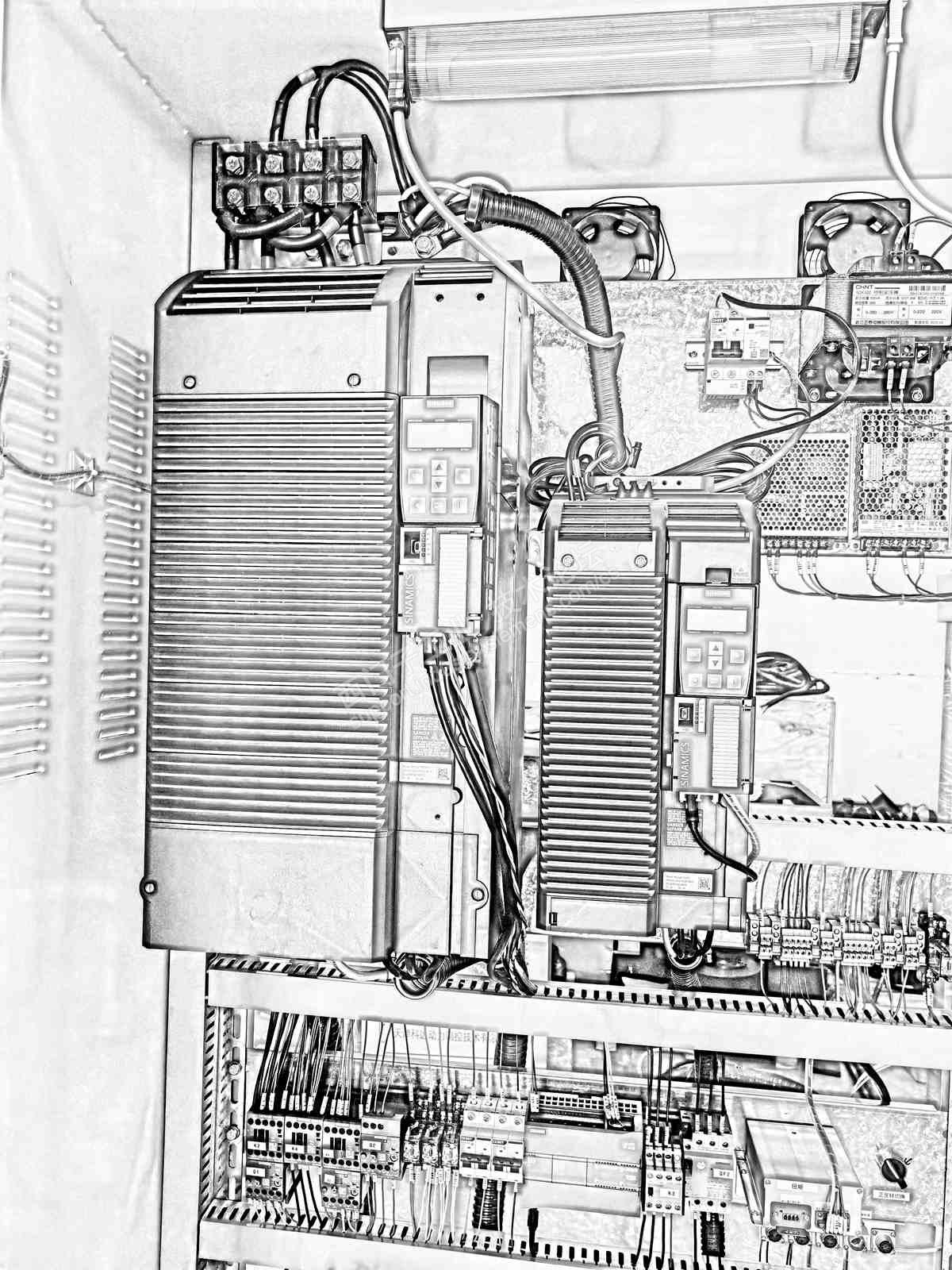

电气控制采用CU240E-2PN+PM240-2轻载37kW,共直流母线形式,PN通讯直接与上位工控机连接通讯。

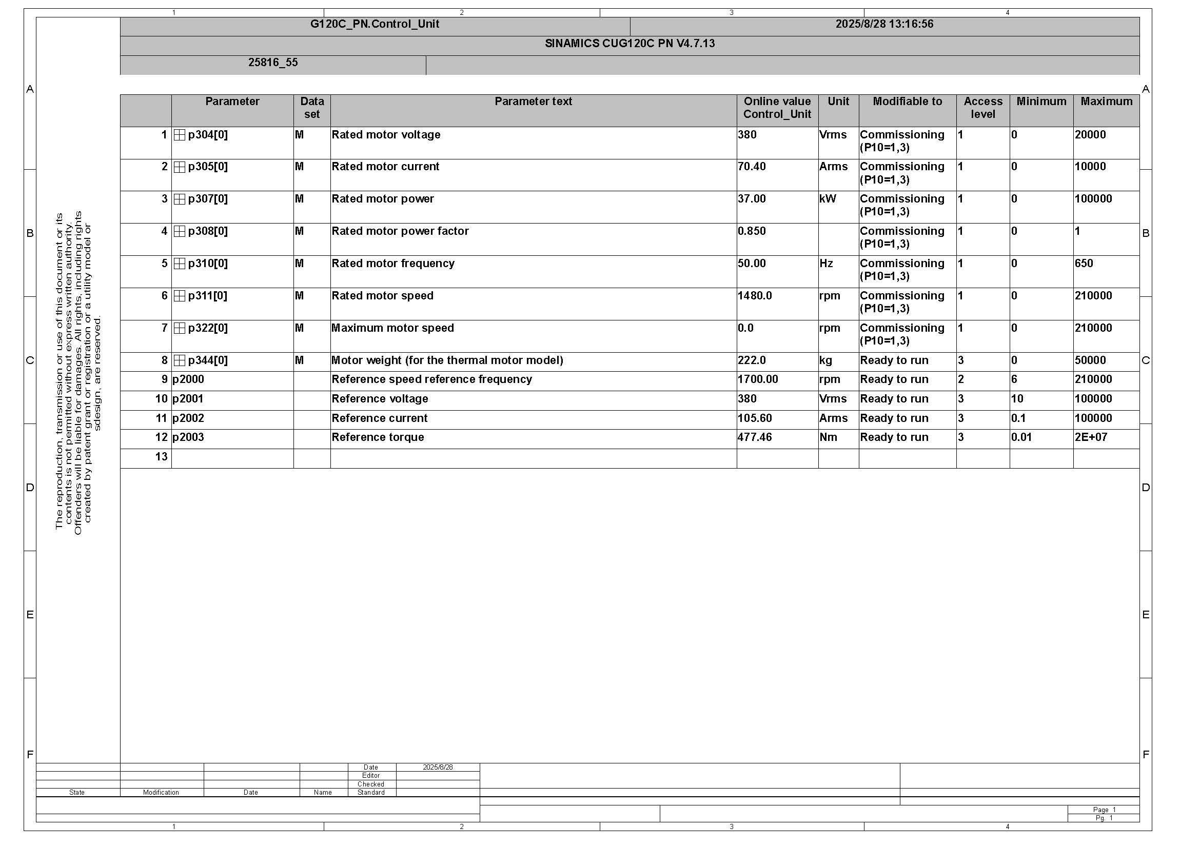

电机基本参数如上表示。
从技术参数可知,这个系统的额定同步转速是1500rpm,实际最高转速是1700rpm。实测表明,即使这样,在1700rpm时,电机的电流实际值为60A左右,离它的额定值70A还有一定的裕量。所以,这个风机系统的负载特性,就是那个蓝色曲线的状态。
为什么要这么用?这是因为,客户需要一个风机的出口最高风速能达到180km/h,也就是50m/s的标准。那么上述的风机在电机转速1700rpm时,实测出风口风速达到了。
由此,我们在针对风机类负载的控制系统设计和选型时,要根据用户的具体需求去计算和求证。
