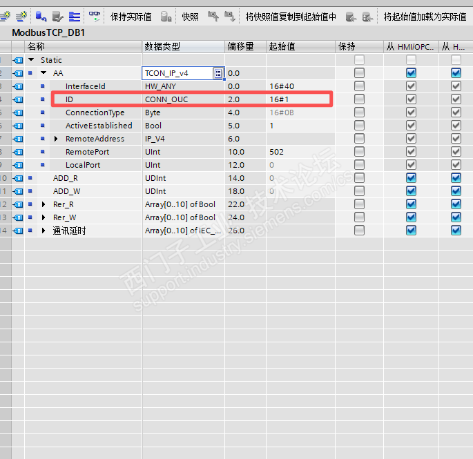

一次机会涉及到使用1513PLC与工业相机和电能表通讯,是第一次与多台Modbus TCP从站通讯。
有两点内容印象比较深。
1、主站与不同的从站通讯是不需要轮询的,但是每个从站TCON_IP_v4中的ID号需要唯一。
2、从站内部不同地址区间的数据读写,是需要轮询的。
不同的从站,ID号截图如下
同一个从站设备里,读取不同区间地址,需要轮询。
