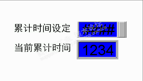

本项目是一个比较特殊的恒压供水系统,三台水泵,二用一备,二用的水泵,先要求一台变频启动,恒压控制,压力不足后直接工频运行,压力在不足,变频启动另一台水泵,难点就是这台工频运行的水泵不能停,需要变频器直接切换启动第二台水泵;三台水泵需要任一台累积运行1000小时后,自动切换备用水泵,在任何情况下切换;故障出现,也需要无姥切换;总体要求就是必须恒压,不允许剧烈波动。
方案采用SIEMENS S7-200系列PLC和HMI及组态软件等自动化产品实现恒压供水系统的自动化控制。
硬件配置中,采用SIEMENS S7-200小型化CPU和ABB ACS510系列水泵专用变频器(一台,完成控制,项目亮点,懂的都懂),负责完成现场出口压力信号采集和对现场3台水泵的节能控制。
网络拓扑采用串口总线进行PLC与HMI通信,采用4~20mA信号进行压力传感器与变频器通信。
HMI采用台达彩色触摸屏,通过软件组态,可以在线进行自动切换时间设定和运行累计时间显示。
本系统具有安全可靠、操作直观、维护费用低等优点,使恒压供水系统工艺流程更加完善。
 一、HMI画面
HMI安装在控制柜门上,如上图所示:第一行为累计时间设定,默认为1000小时;第二行为当前累计时间,即实际运行时间,单位:小时。
操作员可以根据自己的需要在HMI上进行如下操作:通过触摸屏对累计时间进行修改、重新设定。
