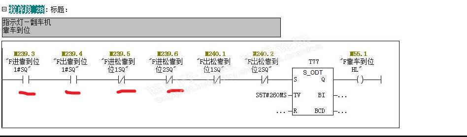

因为工作原因,我和西门子各种系列plc,都有接触,但是基本上都是会些皮毛,判断一些简单的故障,做一些基本的逻辑修改,只是局限于梯形图,至于语言更是没有接触过。特别是通讯问题更是谈虎色变,望而生畏,因为我们厂翻车机用的就是400系列的,并且与四台变频器通讯来分别控制四台电机,具体的如何连接的,说实话我也没搞明白,这个就是我们的控制柜,说实话个头比较大,也确实挺唬人,呵呵。记得有一次夜里值班,运行人员说翻车机本体的靠车到位信号,时有时无,影响翻车,让我们来看看就地是那个光电开关坏了,因为就地一共四个开关,这四个信号同时来才会有靠车到位的信号,只要是一个信号不来,则画面上就会报警,问题就来了,
  到底是哪个开关不好呢,我们到就地看了一下,开关感应都正常,一时半会也不知道那个时好时坏,打开逻辑梯形图来监视那个开关有问题,说实话也看不出来,因为它有时就是断开几秒,甚至更短,你肉眼根本分辨不出来,就在这时候,不知道谁喊了一声,拿手机摄像头看看,说着有人拿手机打开录像功能在那一直捕捉着,看是那个开关的信号,会中断,这招还真管用,不一会就找到了那个掉线的开关,然后到就地把它更换了,好了,再也没有出现靠车到位信号丢失的情况了,虽然这只是个小事,但是它告诉我们,只有在实践的过程中,才能找到问题,并且在实践中去把它解决了,
