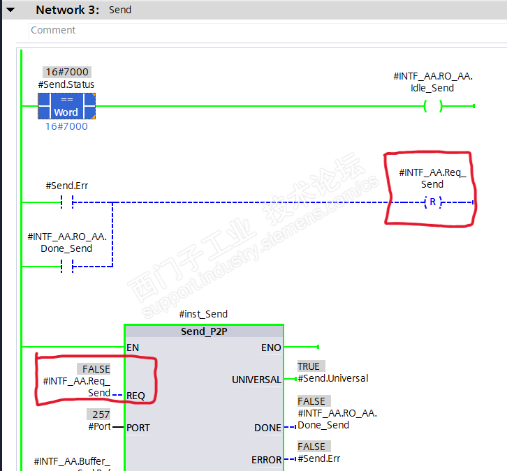

第一篇正文
    一个好的稳定的通讯代码需要在编程过程中多方面的注意。今天先说说发送块的问题。
图  1
    上图是我犯的众多错误中总结的原则之一。这个原则就是:
    复位发送信号(INTF_AA.Req_Send)必须在调用发送块的前面。
    我之后编写的不管是简单的PTP程序还是复杂的PTP程序都遵循这一原则。以太网通讯程序同样需要遵循这个原则。
    这里要强调的是,如果不遵循这一原则,我们的PTP程序不一定会出错。但是如果我们的PTP程序有些复杂,那么一定会在某个我们不可预知的时刻出现错误。
    在这里我先不说明为什么要遵循这一原则。诸位同仁可以在此讨论,说说你们的观点。最后我会把答案揭示。
    当然编程复杂的PTP程序还有其他原则需要遵守,我也希望其他同仁可以撰写笔记,甚至进行讨论。如果有时间,我后续也会把其他一些原则,以及这些原则产生的原因分享。
