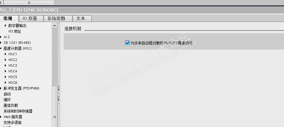

项目程序下载进去后肯定会遇到各种小问题,果然上位监控系统通讯一下就崩了,我调试用的HMI软件也没了通讯。检查发现连接机制的允许来自远程对象的PUT/GET通信访问勾选项也掉了,勾选后下载恢复正常。

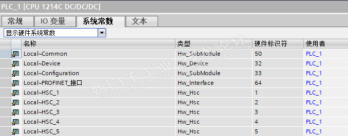

最后一步就是核对设备的动作逻辑,由于边上有一台一摸一样的设备,本过程比较顺利,只是在小车定位时增量式编码器的值不归零,检查发现,在更换了CPU类型后,系统常数的硬件标识符也会改变,而程序里面HSC的硬件标识符号是手写的16进制的数字,更改后下载,设备恢复正常。
