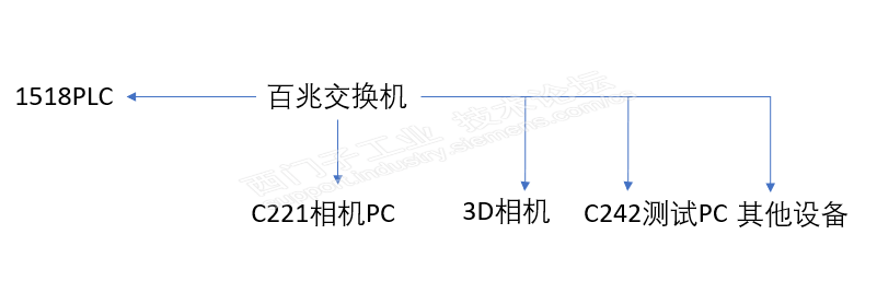

01 灵异现象
整线跑起来后,C242 工位突然“抽风”:滑轨的力-位移曲线大把飘红,不良率飙到 30% 以上。
更邪门的是:单步手动跑 C242,100% OK;只要全线自动,它必掉链子。
02 第一次“破案”——把 C242 拆了个底朝天
*传感器标定 → 重复性 0.5% 以内
*伺服驱动器 → 力矩纹波<1%
*LabVIEW 测试 PC → CPU 占用 18%,内存 40%
结论:硬件没毛病,问题肯定出在别人身上。
03 偶然一瞥——“凶手”自己跳了出来
某天跑线,我蹲在 C242 看曲线,旁边 C221 的 Vision Suite 调试界面一闪,曲线瞬间抖成麻花。
反复试了 5 次:
Vision Suite 打开 ? C242 立刻飘红
Vision Suite 关掉 ? C242 立马正常
元凶锁定:C221 那 4 颗 Cognex 3D 线扫相机。
04 为什么拍照会“震”到测力?
始网络拓扑
问题点:
1.相机出图 800 MB/s,百兆交换机直接打满,突发广播风暴。
2.PLC 的 PN1 口被影像流量淹没,PROFINET 周期抖动从 4 μs 飙到 600 μs。
3.C242 的 LabVIEW 实时采集卡依赖 PLC 发来的等时同步脉冲,抖动一大,采样点就错位,力-位移自然“漂移”。
05 一刀封喉——把“拍照”和“控制”彻底隔离
改进 后的网络拓扑
改动细节:
1.千兆交换机,让大流量只发生在网络局部地区,
2.PLC的PN2 接口,专门给影像,
至此元凶捕获,问题解决
小节
1.百兆交换机在大像素 3D 相机面前就是“纸糊的”,别省这个钱。
2.PROFINET 实时数据一定要给“专用车道”,别让调试流量蹭网。
希望这段“邻居拍照、我家地震”的小插曲,能给大家下次排雷省几个通宵。
调试路上,愿所有抖动都只存在于音乐里,不在你的 PROFINET 上!
