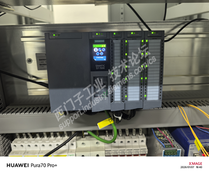

那天 16:18 分,我接到调度的紧急电话,电话里说得很明确:4-225 炉 4 号精炼炉冶炼时,电极压根不下降,没法正常生产。挂了电话我心里咯噔一下,精炼炉是生产关键工序,这环节出问题影响10分钟,整条线都得停。我一边往现场赶,一边在脑子里过精炼炉的控制逻辑 。赶到现场时,远远就看到精炼炉那边有冶炼的火光,心里还暗自松了口气:“看来问题已经解决了?” 走近了正好碰到电气倒班人员,问道怎么回事。电气说是电极不下降,刚看了液压站没问题。然后我们就去主控室看程序和液压站画面数据。后来才知道,根本不是那么回事 —— 操作工说,电工 16:15 分就到岗了,排查了半天没找到原因,最后是调度联系机动科,用手动模式下降电极才勉强开始冶炼的(就是这个时刻我到了看到冶炼以为故障排除了),自动冶炼模式还是完全用不了。我赶紧追问情况,操作工细说:中班接班后,水电、联锁都查过没问题,16:10 分合闸自动冶炼,电极就没反应,反复查了报警和操作台按键都正常,没办法才联系的电工和调度,这期间试了好几次自动合闸,电极始终纹丝不动。

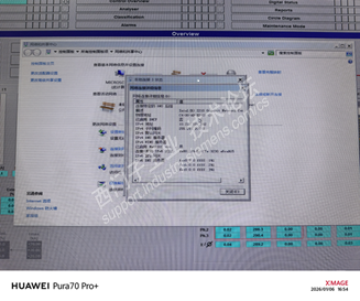

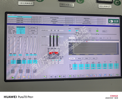

电工也一脸无奈地跟我说,他到岗后先查了液压站和升降电磁阀的 HMI,没发现异常;去液压站看,电磁阀线圈也是得电的,当时看到已经在冶炼,以为问题不大,就去查看液压站压力曲线了,直到操作工提醒自动冶炼还是没法投用,才意识到问题没解决。后来我们一起去了配电室,一打开自动调节装置的柜门,关键问题就暴露了 ——电极调节电脑的 HMI 直接灰屏了,仪表盘上的电流表显示三相严重不平衡,因为手动操作电极造成电极下降不均衡,拉弧电流3相不平衡,造成高压断路器跳闸。
那些没说出口的真相与该守的底线.docx
我赶紧让同事帮忙重启电脑,重启后不到两分钟,电流调节就恢复了正常。但因为耽误时间太长,最后还是因为钢水温度不够,没能按计划上钢,造成了非计划停机。事故复盘时,大家只知道是电极调节电脑死机导致的故障,可没人知道,这背后真正的原因,只有我和改 IP 的同事,3个人清楚 —— 根本不是单纯的电脑死机,而是之前同事为了方便远程修改 WinCC 和博途程序,计划新增一台专用电脑,选 IP 时误输了网段,用 ping 指令核对后误以为空闲,实际上已经造成了 IP 冲突,导致自动调节电脑的看门狗收不到 PLC 数据,才自动断开了运行。
