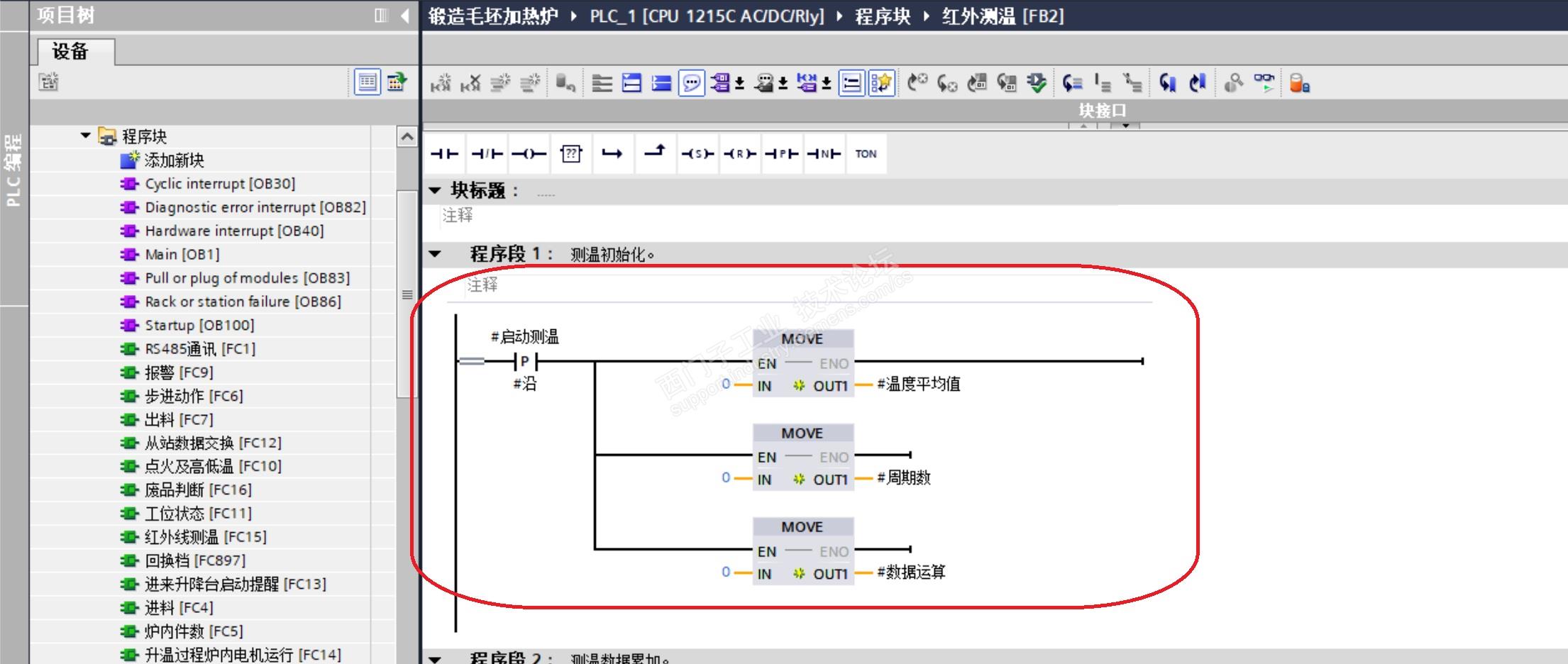

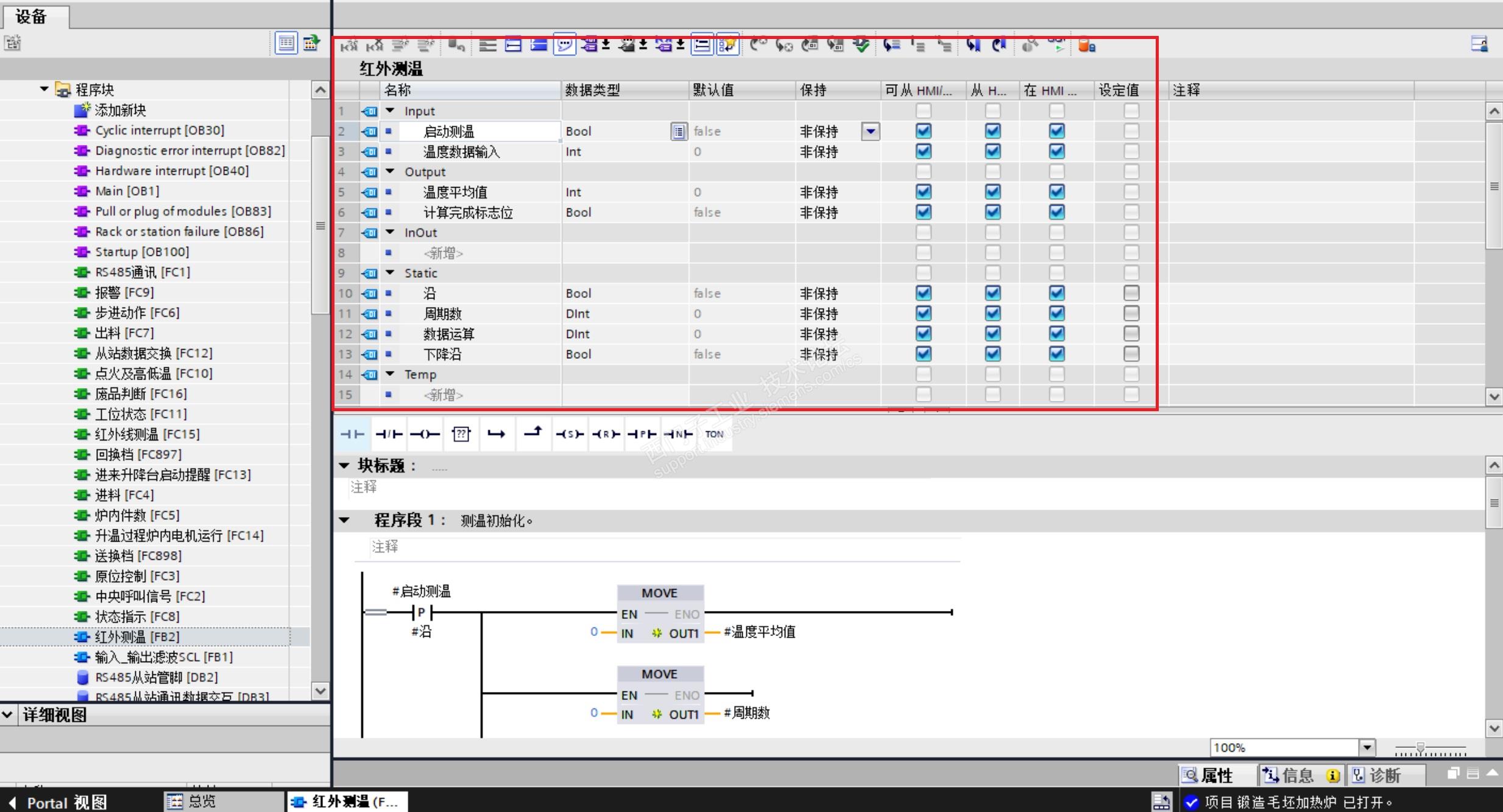

1)新建一个FB2,并创建接口变量,图示:
2)调用启动测温输入变量,首先清除上一次测量的原值,图示:

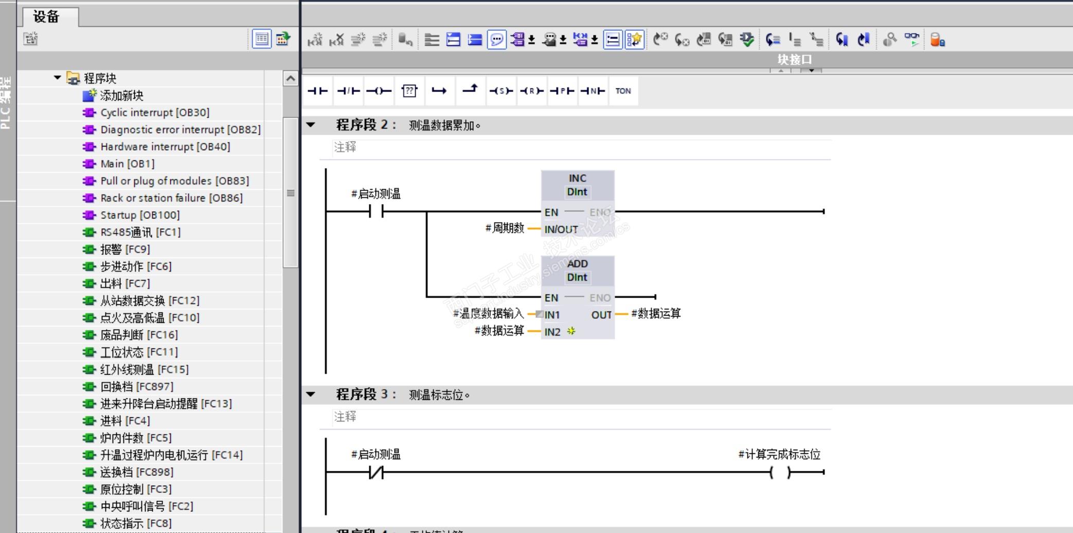

3)启动测温,并累加周期数,图示:
并生产测温的状态值。

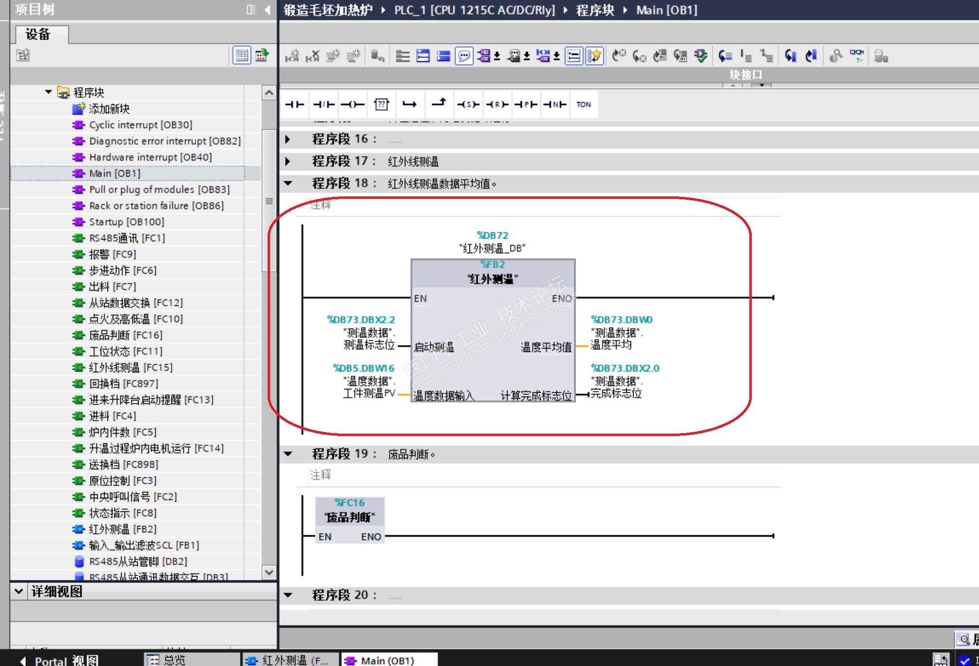

4)将累加和除周期数,得到一个相对稳定的数据值,图示:
5)将FB2在OB1合适的网段上调用,图示:
   将此采集方式,下载到cpu后,连续测量的2天,获得的温度数据远比原来直接读取的红外线传感器数据要稳定的多。
