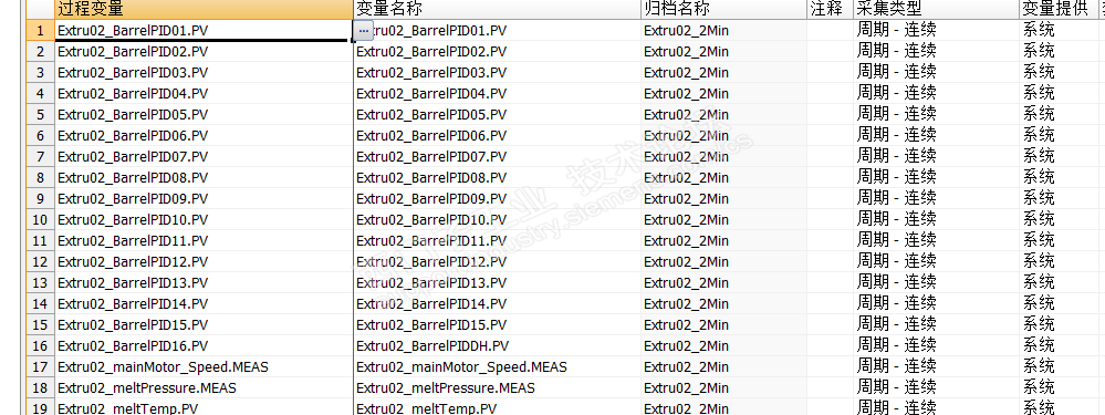

问题描述
在WinCC 8.0项目中,标准趋势控件显示的历史曲线数据存在间断记录现象,具体表现为:
1)仅在变量值发生变化时触发数据记录
2)变量值稳定时无数据更新
3)所有归档变量均采用相同的配置(采集类型:周期-连续;采集周期:1秒)
4)趋势控件组态检查未发现异常配置
故障排查过程
1)初步检查变量归档配置,确认所有变量设置一致且符合设计要求
2)反复验证趋势控件属性,排除组态错误可能性
3)经多方排查未果,联系西门子官方技术支持获取专业指导
解决方案
1)完全退出WinCC运行系统
2)彻底清除所有变量的历史归档数据
3)重新进行变量记录组态配置
4)重启WinCC运行系统
5)验证趋势控件数据采集恢复正常(实现1秒周期的连续记录)
根本原因分析
在WinCC运行状态下直接修改变量记录配置会导致:
1)归档数据库状态异常
2)数据采集逻辑紊乱
3)触发条件判断失效
预防措施
修改组态前必须完全退出WinCC运行环境
