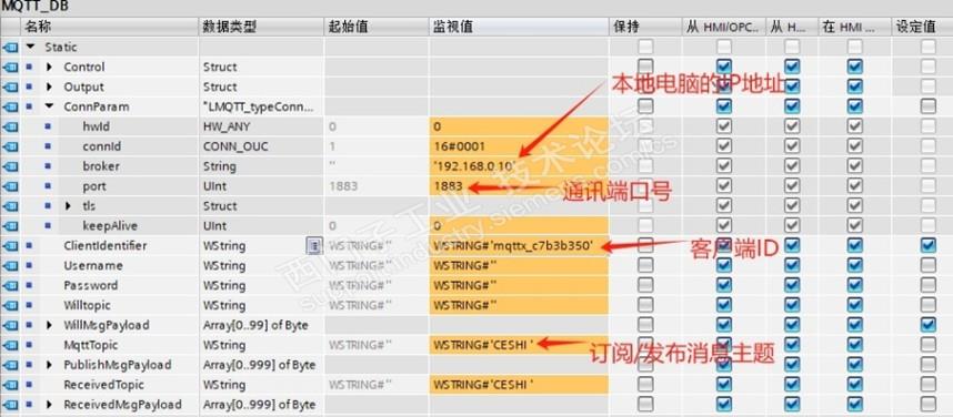

2. PLC侧程序编写,下载MQTT通讯库,装载到博图中,  MQTT通讯库
   通讯参数配置

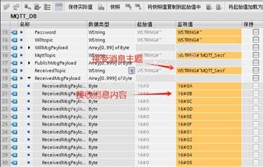

PLC发布消息,在MQTTX客户端添加订阅“S71500“,将“S71500”订阅主题写入PLC程序的对应接口

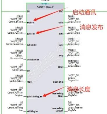

下载程序,启动通讯功能块,触发消息发布引脚
可以在MQTT客户端查看PLC发布的消息。
PLC订阅消息
PLC侧出发消息订阅命令,在MQTTX客户端发布消息
查看PLC信息接收
