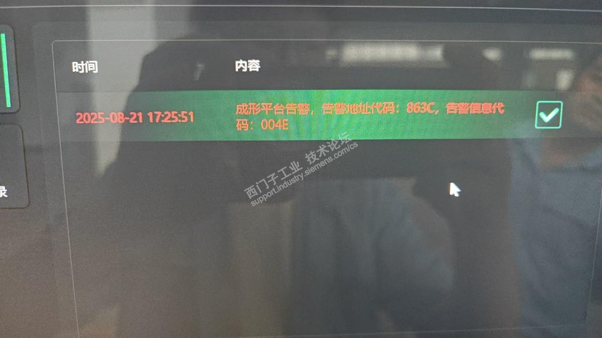

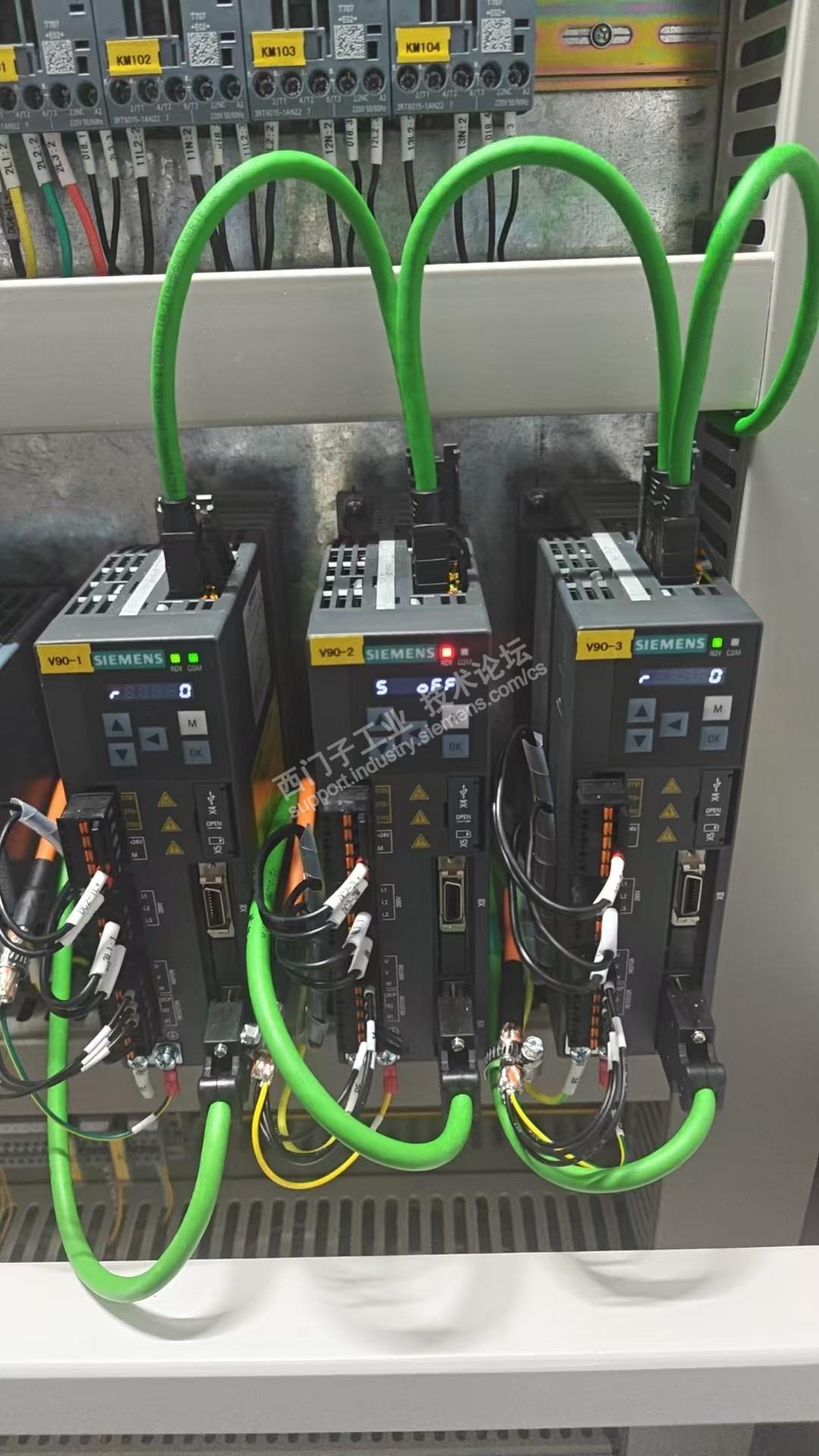

突然一天,客户打电话说3台V90中有一台莫名停机,并发过来了一些图片,
粉缸位置突变为零
V90报故障,使能关闭
查故障代码,如下:
解决过程:
1,根据故障码,让客户检查接线,客户坚称说他们已经检查过接线,接线没问题。
2, 检查组态配置,对轴进行动态优化,测试一段时间,还是会出现莫名停机现象。
3, 检查是否干扰措,强弱电已基本分开,屏蔽层接地良好,故障依旧。
最终解决:
排查接线,最后发现编码器接线有些许松动,拧紧后,故障再没有出现,至此故障完全解决!
