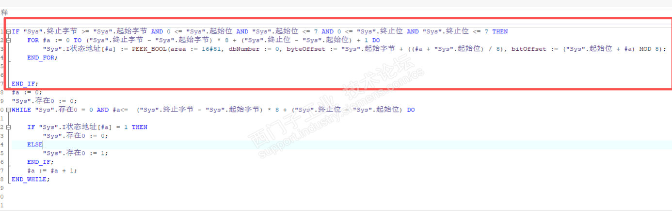

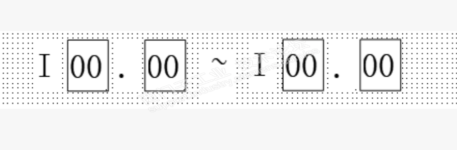

首先感谢找答案的网友提供的指导思路,让我实现了这个功能。
我原本的需求是通过设置四个变量,例如abcd,实现读取Ia.b~Ic.d的区间的变量读取。重点是abcd可以通过触摸屏进行设置,例如下图这样。
目的是在混乱的地址输入I中,摘出来我需要监控的信号。然后判断里边是否有0的信号。
知道可以使用PEEK_BOOL指令之后,使用SCL语言实现功能程序如下
通过测试,可以实现例如I1.5~I2.3这种区间的变量读取,在一些IO分配比较混乱的场所可能有帮助。
再次感谢找答案网友的帮助,希望也能帮助到大家。
