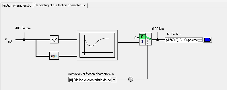

以下是引用MC背锅侠在2016-03-29 12:27:41的发言 >25楼
还得感谢Y版和K版的指教.也感谢老兵的经验指导.
我记得摩擦转矩在不同的转速的时候所要补偿的值也是不一样的,
S120有这个功能
以下是引用老兵在2016-03-29 11:01:49的发言 >23楼: 早就看到这个帖子...
引用23楼详细内容:
 早就看到这个帖子了,但一直没有静下心来看。
今天静下心来看了一下,挺有意思的:整个过程中,背锅侠做为一个初学者孜孜不倦的问,然后两位大神级斑主@yming@kdrjl 不厌其烦耐心的解答。三者的精神(求知及施教)都让我佩服至极。
回到本楼主题。
我觉得背锅侠在22楼的发言基本已经找到答案了,只是差一小步:80N.M(我个人感觉更接近90N.M)是整个加速过程中的输出扭矩,其中还包括了克服摩擦的转矩(这个可以在转速稳定的时候看到,大概得有40N.M)。这两个扭矩的差,才是克服机械惯量所需的扭矩。
嗯,这个是应该注意。
