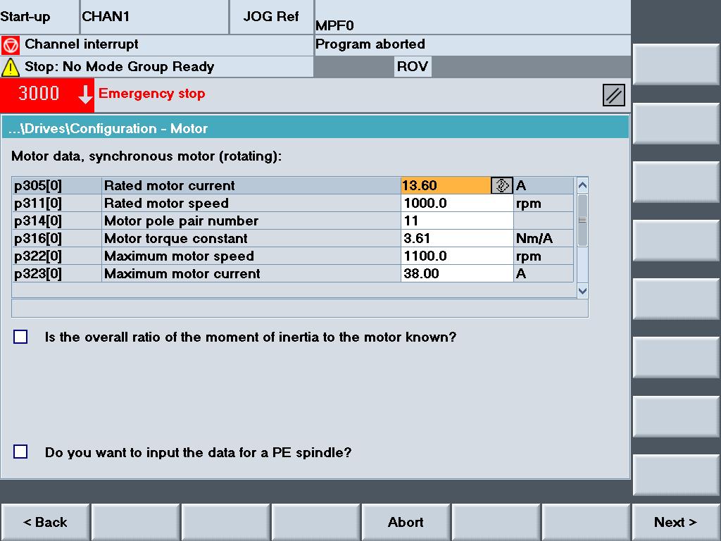

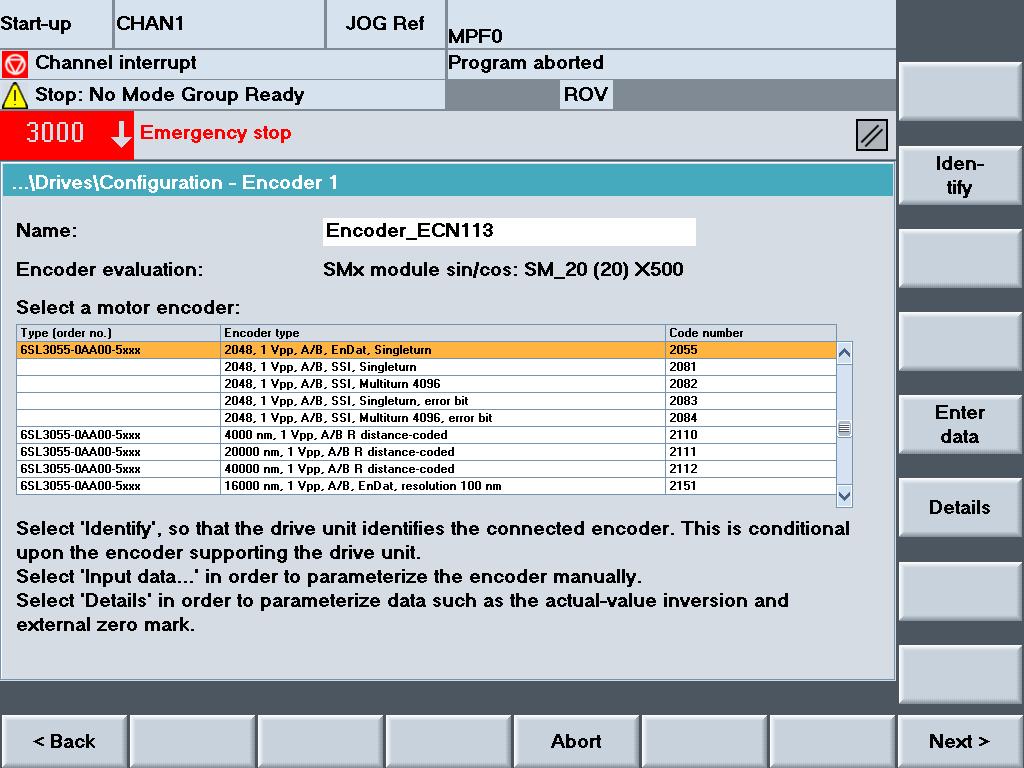

以下是引用fman0215在2016-02-28 01:02:53的发言 >8楼
 ENDAT2.2/01编码器带有1Vpp信号和ENDATA2.2绝对编码信号,可使用SMC20来连接,主要接两对5V电源,A+ A- B+ B- DATA+ DATA- CLOCK+ CLOCK-,在驱动配置里面选择1Vpp ENDATA 类,然后填写线数及单匝位置数,或自动识别,如果识别数据正确的话;对于电机,一般来说要填写正确的第三方配置参数,除了常规数据之外,重点的有定子漏抗、600V弱磁转速等,这个表在配置步骤中会出现,正确配置完成之后,需要校准转子相位角,所以一般来说,脱开位置环单纯驱动同步电机好像驱动器没有这个模式,如果一切匹配无误,上使能电机会有一声脆响,因为转子相位角与初始化缺省值P431不匹配的缘故,令P1990=1自动进行转子识别和极点识别。完成后自动变回0,并自动存储值极点和转子相位角偏移。放开轴参数中关于位置环和速度环的监控值,进行自动伺服优化,然后再还原监控值。检查优化曲线,检查轴电流,转速等是否正常即可。
你好,我现在有个问题想请教一下,原先的马达坏掉了,现在我想在西门子数控系统828D 的上面配置一个第三方马达,现在马达的反馈信号是384齿的1Vpp信号(sin+/sin-,cos+/cos-,C+/C-),问一下配置的步骤是什么?
