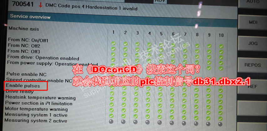

提问:我现在的设备是NC 840DSL系统。
使用cu320控制系统6SL3040-1MA00-0AA0,
pcu50工控机6FC5210-0DF52-2AA0;
我手上手册《840D sl NC 变量和接口信号》,和《DOconCD》软件(当然我还可以从西门子网站下载其他资料)
我如何才能知道私服电机的使能信号呢?(例如:DB31.DBX2.1私服使能,B31.DBX1.5测量使能......)还有私服电机回坐标点的复位信号等。下图,我看到了私服电机需要这些使能才能启动,但我不知道这些使能对应的plc输入点是哪个DB*.DBX*.*
如何查询资料?
恳请:授我予渔!
