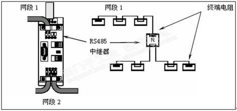

        电气传输时为总线型拓扑结构,使用PROFIBUS电缆和PROFIBUS连接器连接PROFIBUS站点。每一个RS485网段最大为32个站点(包括有源网络元件例如RS485中继器),在总线的两端必须使用终端电阻,结构如图9- 4所示。
图9- 4PROFIBUS电气网络结构
        总线的终端电阻集成在连接器及网络部件中。如果需要扩展总线的长度,或者PROFIBUS站点数大于32个时,就要使用RS485中继器( RS485 Repeater)进行扩展。例如,PROFIBUS总线的长度为500米,而波特率要求达到1.5MBit/s,对照表9- 1可知,波特率为1.5MBit/s时总线最大的长度为200米,要扩展到500米,就需要加入两个RS485中继器。西门子RS485中继器具有信号放大和再生功能,在一条PROFIBUS总线上最多可以安装9个RS485中继器。
        使用RS485中继器的PROFIBUS网络可以进行总线和树型拓扑,如图9- 5所示,网段2得到网段1的放大再生信号,同样网段1也得到网段2的放大再生信号,在中继器上带有拨码开关,可以设置网段1、网段2隔离用于测试以及使能终端电阻。网段2可以像网段1一样通过接线端子A2、B2进行扩展,但是在连接最后一个站点时必使能终端电阻。
图9- 5使用RS485中继器的拓扑结构
        由于中继器占用站点数,使用多个中继器进行扩展时应遵守下列规则:
  • 一个网段最大有32个节点 (包括Repeater、OLM及其它带有RS485驱动的元件)。
  • 第一个和最后一个网段最多有31个站点。
  • 两个中继器间最多有30个站。
  • 每一个网段终端必须有终端电阻。

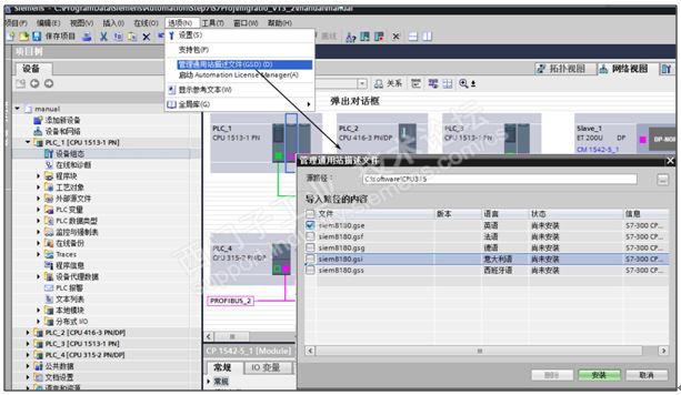

        PROFIBUS-DP除连接西门子分布式I/O、驱动等从站,还可以连接其它厂商的从站设备,这需要由生产厂商提供或从相关网站上下载GSD文件(GSD文件是对设备通用描述,通常以*.GSD或*.GSE结尾)。安装GSD文件的步骤如下:
        1)  将GSD文件复制到编程器的硬盘中。
        2)  打开TIA博途软件,使用主菜单命令“选项”->“管理通用站描述文件”,在弹出的对话框中选择需要
             安装的GSD文件,如图9- 6所示。安装成功后,系统自动更新硬件目录。
图9- 6安装GSD文件
        3)  打开硬件目录,在“其它现场设备”->“PROFIBUS-DP”子目录中可以发现安装的从站。
        4)  将从站配置到主站网络上(参考5.4.1章节远程I/O从站的配置过程),从站通信数据区的含义必须
             参考从站设备手册。
注意:
1. 打开包含有其它厂商从站设备的项目时,如果TIA博途软件没有安装相应的GSD文件,会弹出对话窗口提示是否需要安装所需的GSD文件,点击确认后,项目中包含的GSD文件自动导入硬件目录中。
2. 从PLC中上传硬件配置时,如果上传的硬件配置中带有其它厂商的从站设备,而在TIA博途软件没有安装相应的GSD文件,那么在硬件配置中不能进行编辑和下载,否则PLC将不识别相应的从站设备。
