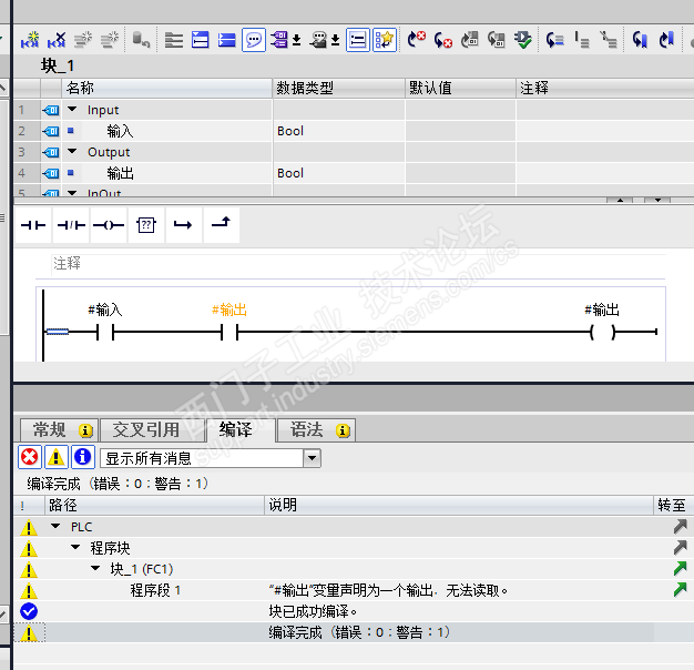

回复:博图FB中, 怎么有些变量颜色变了啊,怎么理解

接口里面的OUTPUT类型不能在程序里面当触点用,编译的时候会警告,具体执行时会不会出错就不知道了。
建议把这种变量定义成INOUT或者TEMP
