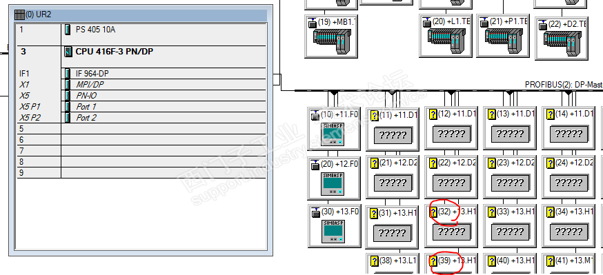

今天早晨机器出现异常,通过在线PLC在诊断缓存区有39,24,32几个故障记录,这些站点是通过光纤转模块进行通信的,如图:

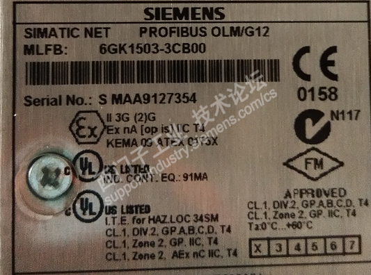

但是在线并没有发现有断线的情况,可是诊断缓存区的记录就是不消除,我们到电气柜查看光纤转换器,订货号如下:

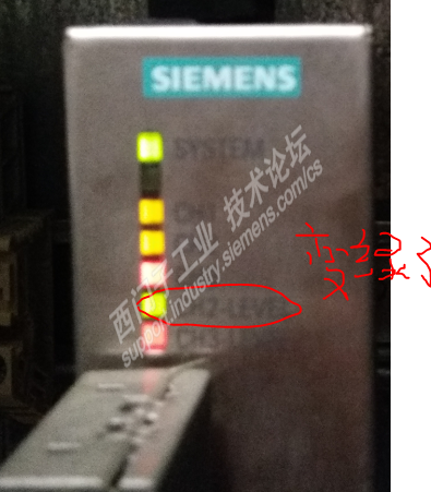

用手机先拍下故障时的情况,当时我们也不知道正常的情况,更不知这种情况是否正常,CH2_LEVEL的是黄色的。
解决过程:
我又把PLC重起了下但是故障还是没有解决。
想到关一下光纤转换器的电源试试吧!关电后的光纤转换器是这样的:
再回到诊断记录内故障没有了,机器运行后3个小时没有问题,如果有明天我就去不了成都 了。
知道这儿有问题了到时不行就换一个模块。
过后找资料分析:
指示灯变黄色是因为CH2通道电压小于240mV临介点
