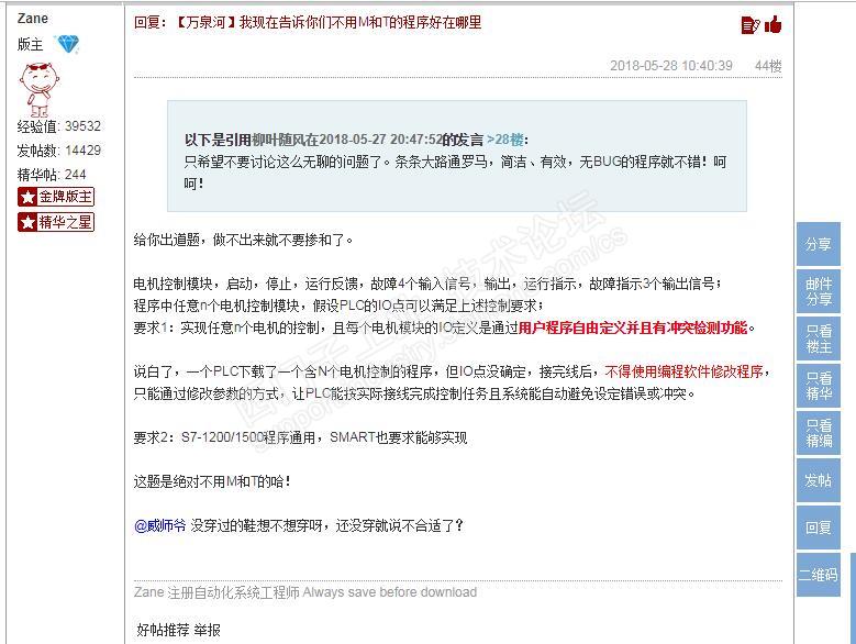

一、问题背景
为了让您更好的理解此贴,请先移驾看帖子
【万泉河】我现在告诉你们不用M和T的程序好在哪里
中Zane版在44楼提出的问题,
本帖要说的就是IO地址冲突检测,也就是IO地址唯一性检测中,“空间换时间”策略的应用。
