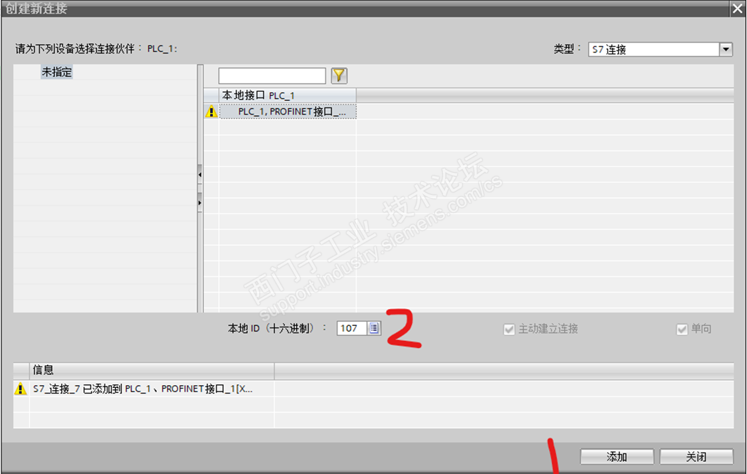

3.添加S7连接
设备与网络中选择网格视图,选择连接-S7连接,右键CPU选择添加新连接
点击添加,并记住本地ID
添加项目所需的S7连接数目,1个1200cpu与1个200smart之间对应1条S7连接。选择属性-常规对伙伴CPU(本项目200smart   cpu)IP地址进行配置,每个伙伴CPU的地址不能重复。本项目用到伙伴IP地址为:192.168.0.101~192.168.0.106。
在属性-常规-地址详情信息中伙伴机架选择为3和1。200smart支持TSAP 03.00和03.01。
在CPU属性-连接机制中勾选允许来自远程对象的PUT/GET通讯访问,别忘了。
