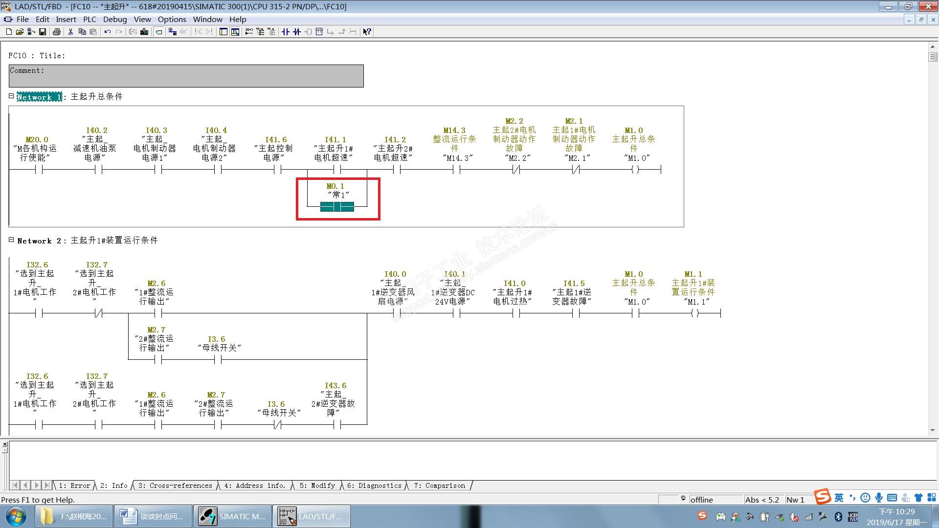

1)PLC系统的封点:如下图红框所示,当I41.1主起升1#电机超速信号为0时,M1.0主起升总条件不满足为0;通过将I41.1并联信号M0.1(常一),当I41.1为0时,M1.0主起升总条件始终满足;

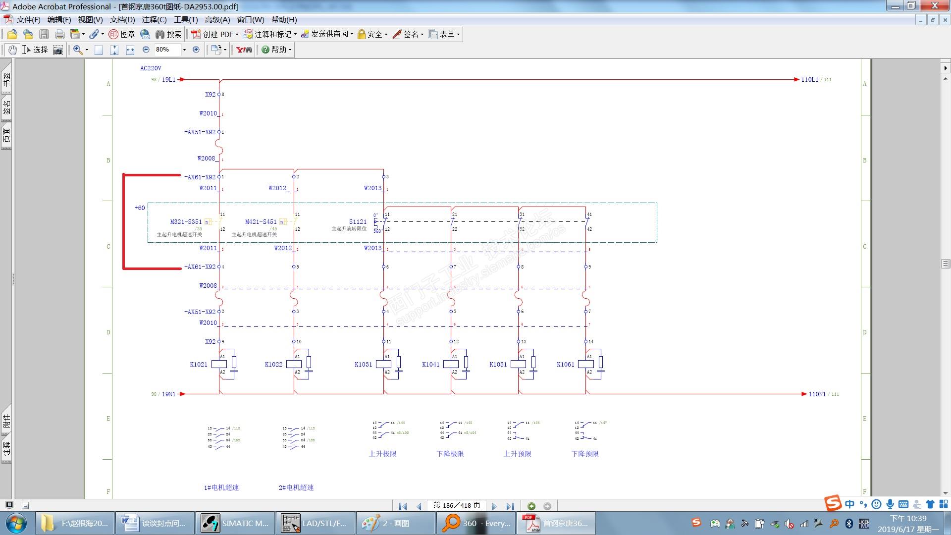

    2)继电器电路封点:通过短接端子排,使K1021继电器吸合,一般都是带电操作,原因你懂得;(不用修改PLC程序)
