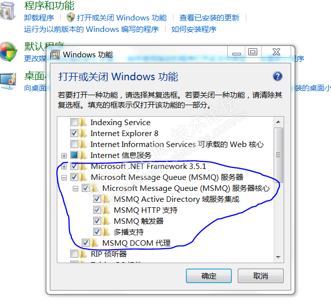

1:打开WINOWS功能,安装消息队列

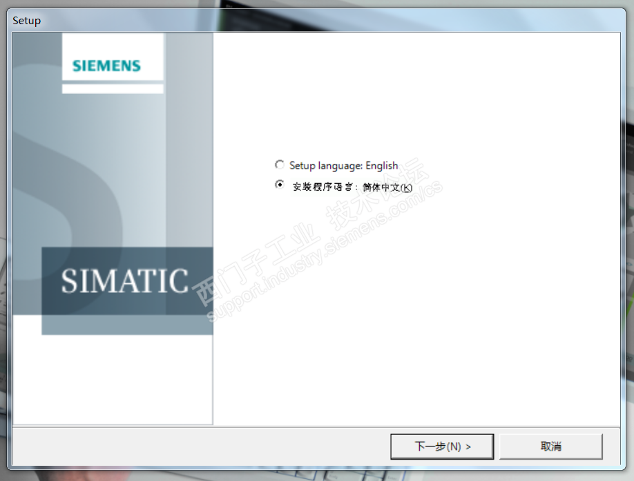

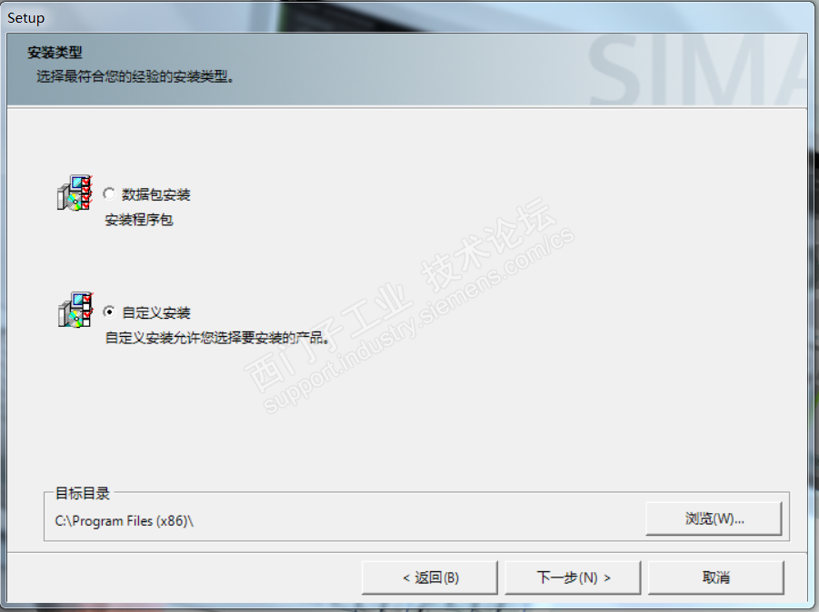

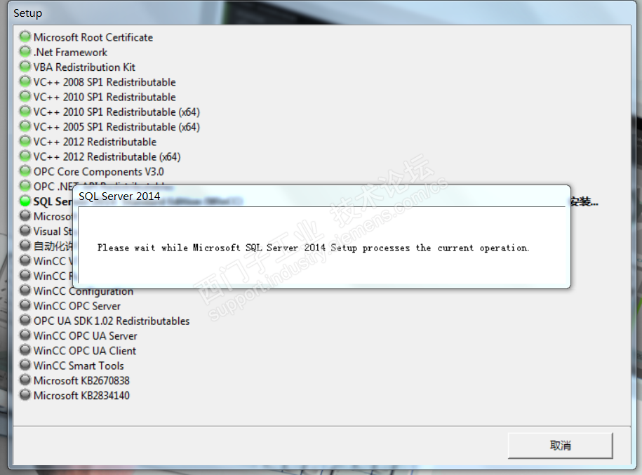

2:打开 SIMATIC WINCC V7.4 SP1,进行安装,点击下一步
3:选择自定义安装
4:选择WINCC7.4 EXPERT MODE

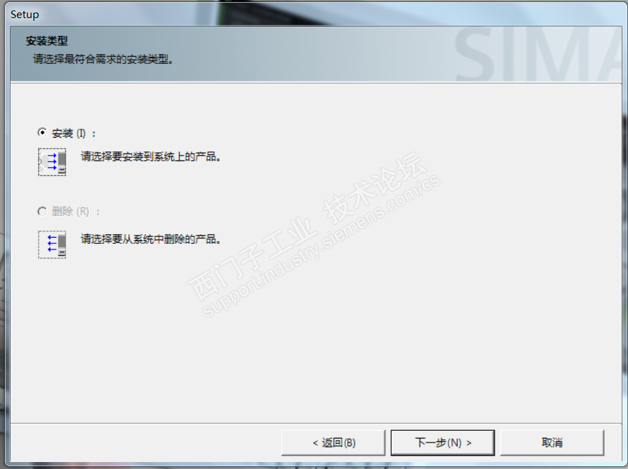

5:点击下一步,之后的安装弹出框都选择自定义安装

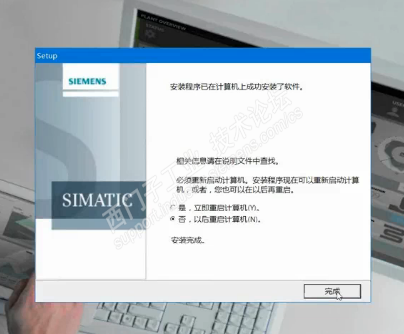

 6:安装完毕后点击“否,以后重启计算机”

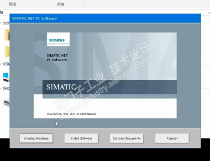

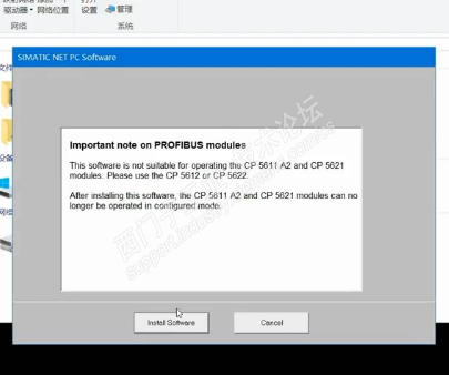

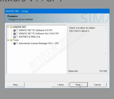

7:安装完SIMATIC WINCC V7.4 SP1后,再安装SIMATIC NET,打开SIMATIC NET安装包,选择安装软件

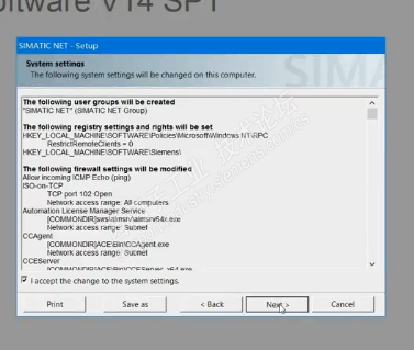

8:点击下一步

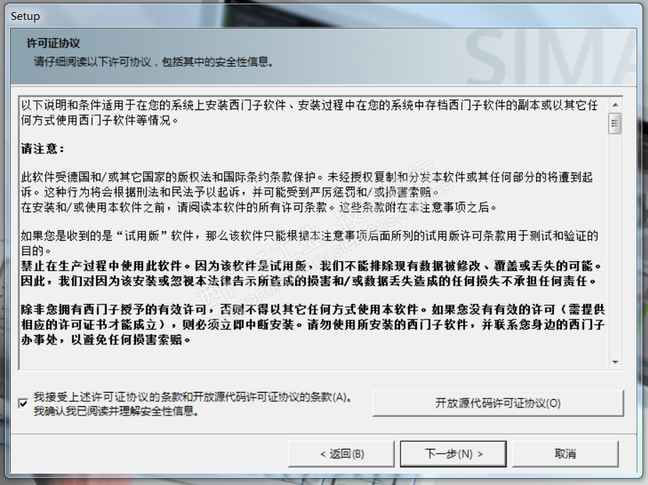

9:勾选我同意,点击下一步

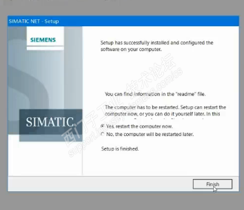

10:安装完毕后,点击“是,立即重起计算机”
