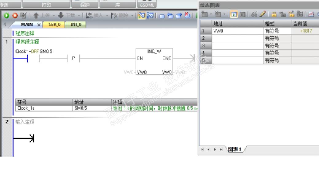

PLC SR30,IP:192.168.2.1并编辑一个简单的INC_W指令,按SM0.5上升沿循环累加,图示:
查看VW0按每秒递增1的数字。

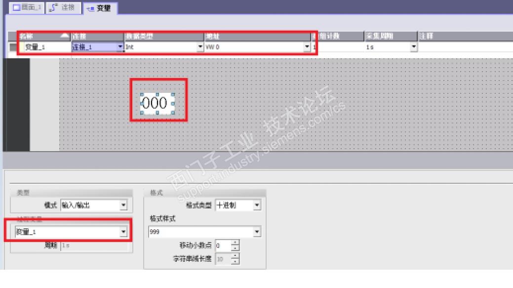

创建一个Smart 1000 ie V3项目,在“连接”中设置通讯模式:以太网连接,IP:192.168.2.11。
编辑一个简单的I/O域,连接变量VW0(INT),图示:

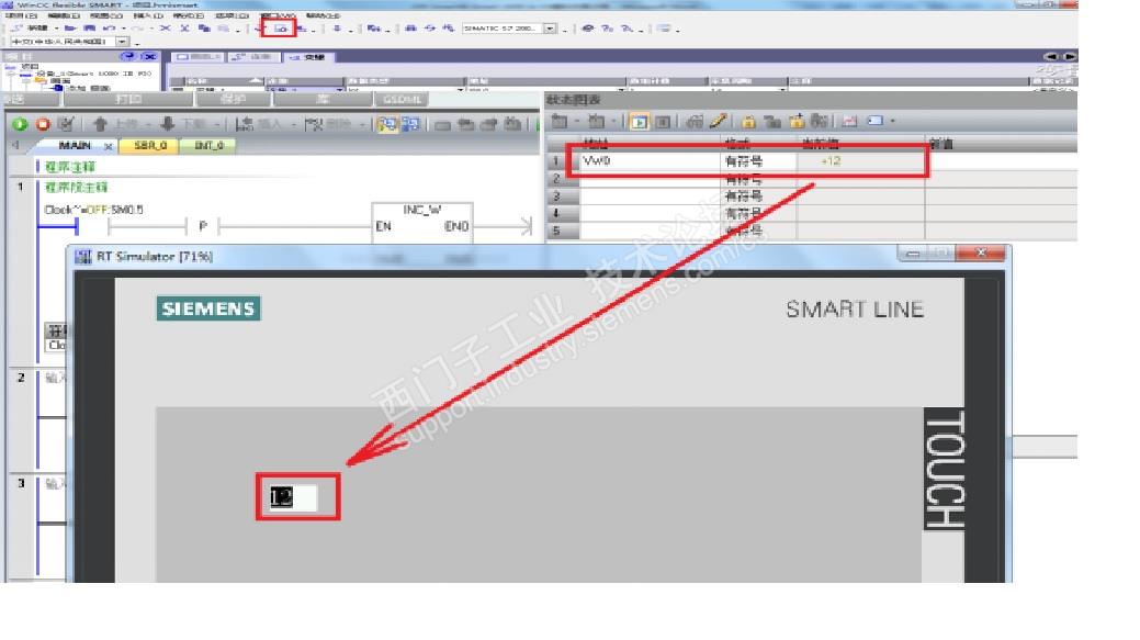

将plc程序下载,启动在线监控;将HMI设备编译、保存无错误后,启动运行系统:
 PLC的VW0数据已经成功连接到HMI设备的仿真器上。
