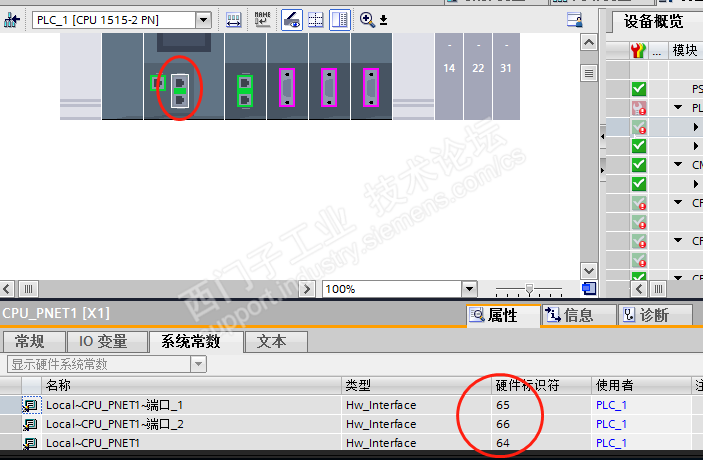

错误代码80B7,但是根据论坛上写的都查了一遍还是不行,还是报80B7的错误代码,不知道哪里出了问题。
一、首先modsim模拟的从站没有问题,我通过Modscan远程能够读到数据;

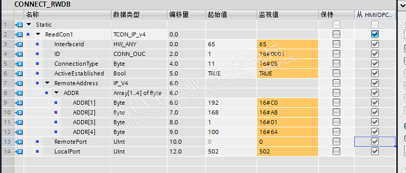

二、按照说明已经将对应的参数设置如下;服务端IP:192.168.1.100,端口号为502,从站设置没有问题
       MB_CLIENT功能块要出错就是这个地方有问题,要么InterfaceId,要么ID,要么ConnectionType
       ID不要重复就行,我这边只用了一个功能块,换成其他ID也不行,
        ConnectionType主站的话默认是11,ActiveEstablished是True.
三、硬件标识符号有一个问题,我选择的是最上面那个网口,硬件标识符应该填写65吗,但是填写65也是不行,换成64 66也是不行
