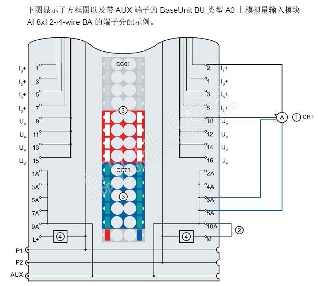

1、一个模块上,2线制和4线制,能否混合着用;
2、4线制的仪表怎么接线?仪表本身由开关电源独立供电,不从PLC侧取电源?
