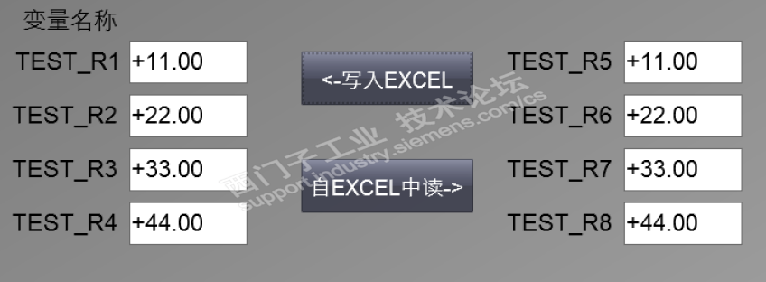

画面组态如下图:
创建8个内部变量TEST_R1……TEST_R8,类型是32位浮点数;
通过上面的”写入Excel”按钮把TEST_R1…TEST_R4四个变量写入到EXCEL表格里面;
下面的”自EXCEL中读”是把上面写入的变量数值读到TEST_R5…TEST_R8里面。
模板文件在项目目录下的”USRFILE emplate_test.xlsx”文件,可根据你的需要修改。
保存的文件在项目目录下的”Report”文件夹下以电脑日期为名称的xlsx为扩展名的表格文件。
