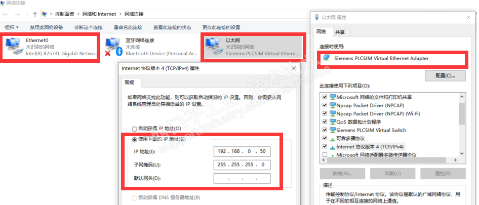

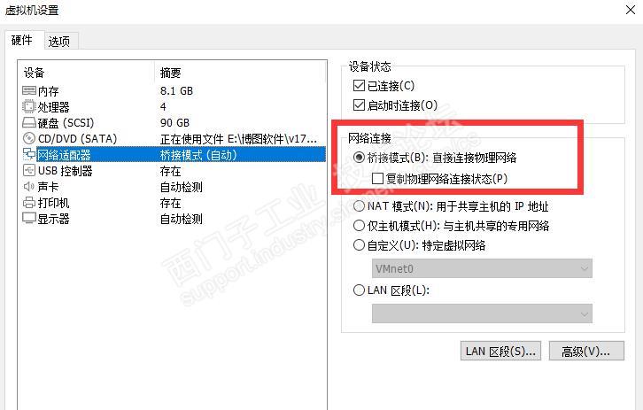

先设置两台PC的IP地址在同一网段,再各自VM虚拟机网络连接为桥接模式,虚拟机网卡IP地址在同一网段,再设置PC1(TIA)虚拟机西门子西门子PLCSIM网卡IP,定义仿真S7-1500 CPU的IP地址在同一网段,在PC2(Wincc)虚拟机中可以ping通仿真S7-1500 CPU的IP地址。
PC1(TIA): 本机网卡IP地址:192.168.0.52
虚拟机网卡IP地址:192.168.0.51
虚拟机西门子PLCSIM网卡IP地址:192.168.0.50
仿真S7-1500 CPU的IP地址:192.168.0.27
PC2(Wincc): 本机网卡IP地址:192.168.0.30
虚拟机网卡IP地址:192.168.0.31

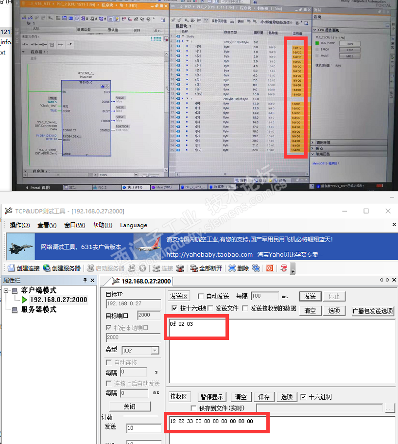

2、在PC1(TIA)虚拟机中设置西门子虚拟网卡下载S7-1500程序仿真
3、在PC2(Wincc)虚拟机中设置Wincc 连接S7-1500
测试成功
测试了下仿真1500的UDP 通信与upd测试人接通信,也可以的:
