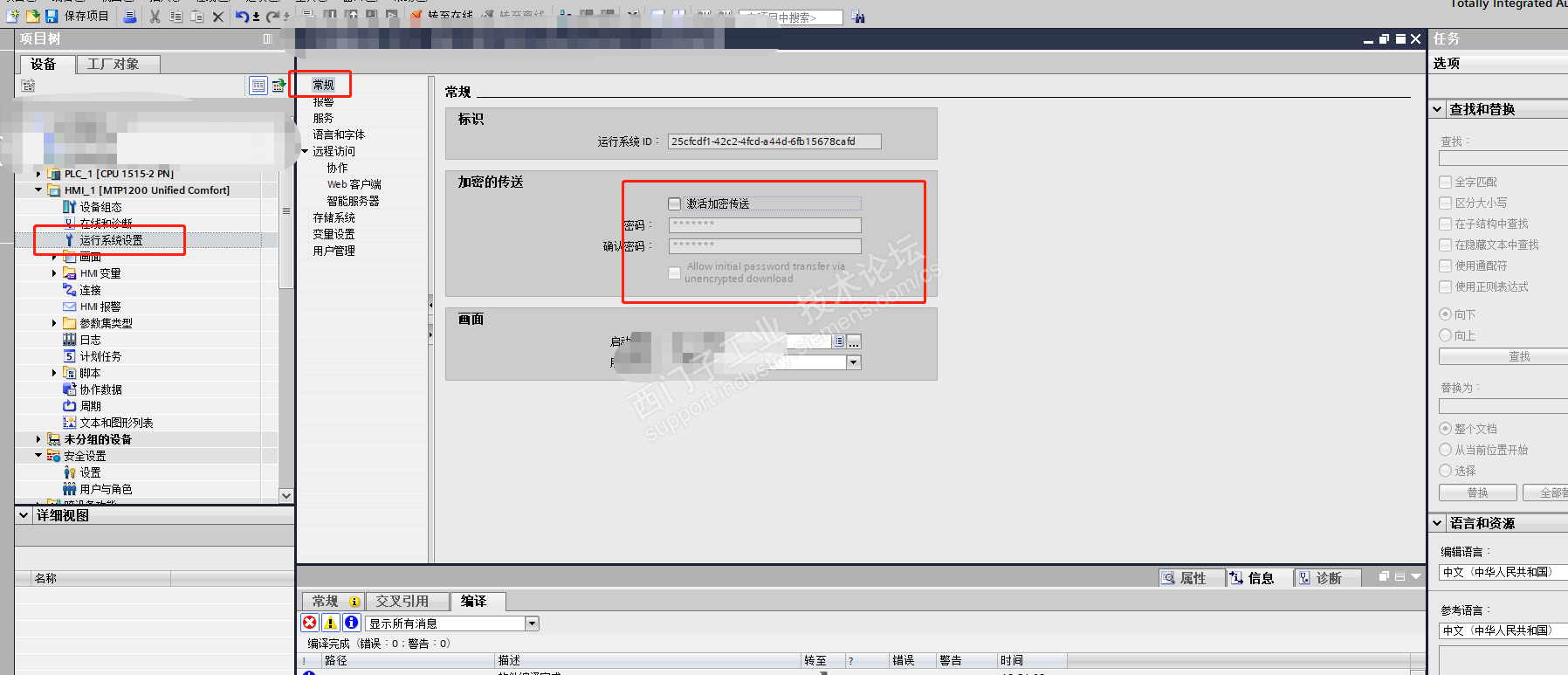

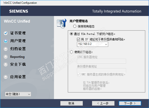

一.WinCC Unified Configuration——证书
    首先就是决定V17与V16不同的地方,16版本的Unified配置-用户管理中包括一个管理员的账号与密码设置,这个功能在V17中貌似是被移植到博图主程序里了,我V17的Unified配置用户管理配置如下图:
    我的IP是和组态屏幕的IP地址一样的,这个地址在后面在网页搜索上需要用到。

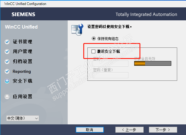

    还有就是安全下载,这个在仿真时好像不可以勾选,勾选的话仿真编译会报错,如果后续项目需要该功能,则密码要和Unified配置中设置的一致,如下图:
    除了这两个,其他设置按需求即可,这样最后完成的时候就创建了一个证书。

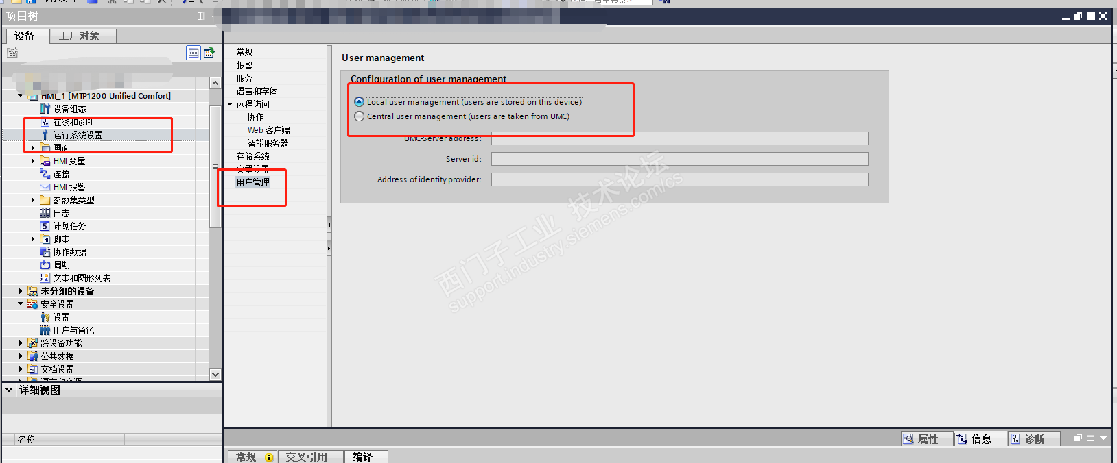

二.TIA Portal V17-用户账户
    首先运行系统设置-用户管理中不能启用UMC,我对这个功能不太了解,好像是给其他功能组态用的MTP1200用不到。

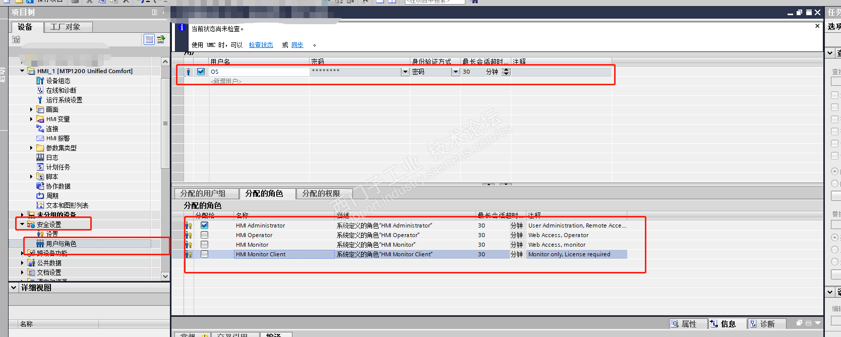

    之后在安全设置-用户与角色中增加用户,因为没有启用UMC,所以只能新增本地用户,不能添加全局用户,另外在分配角色中,HMI Monitor Client仿真时不可选取,勾选第一个就可以了。
    上方的报警因为没有UMC可以无视。

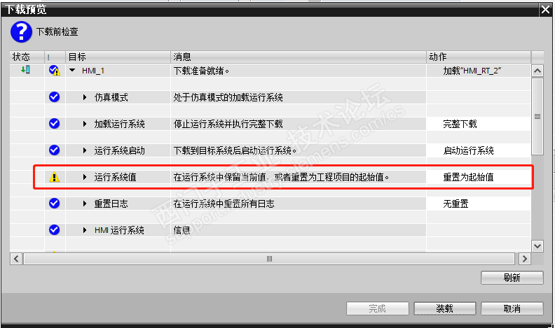

    以上操作完成之后就可以进行仿真编译,编译时有一个运行系统设置需要设置为”重制成起始值“,不然刚刚完成的用户创建无法生效。
三.浏览器启动画面
    装载完成之后打开浏览器,输入之前组态的IP地址按以下格式:https://192.168.0.2/,进入主界面第二个启动,输入创建的账号密码即可。
