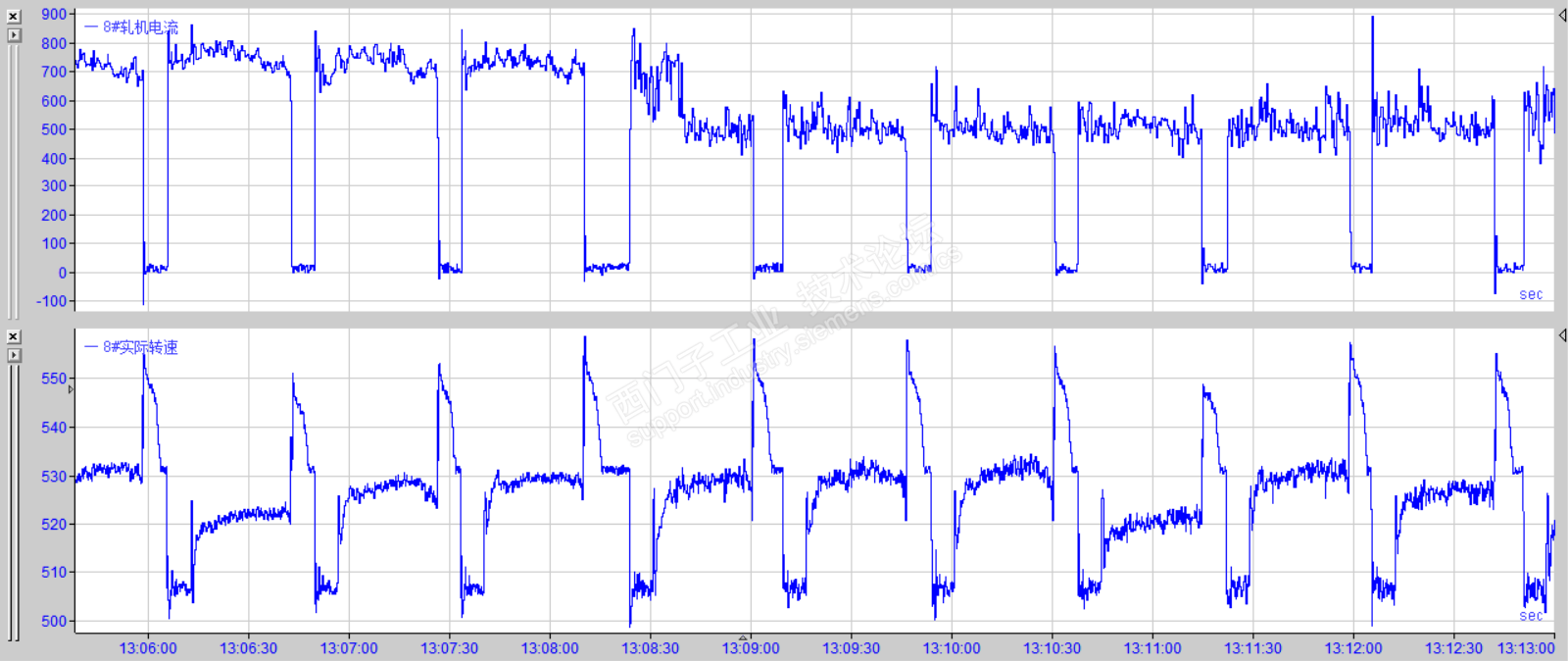

现场改造采用西门子控制模块6RA8000-0MD62-0AA0替换原6RA70,与保留的功率柜组成新的轧机控制系统。改造完成后投入运行近半年,某一天中轧8#轧机电流出现异常波动的情况,见下图:
分析:
1、电流异常发生的时候,轧机转速还是相对平稳的,只是“毛刺”变多变大,因此异常发生的时候,并未影响生产;
2、这种情形,首先排除了转速波动引起电流波动的情况;然后是现场工况:同一炉的钢坯,没有冷热坯混装,加热温度也符合轧制要求,排除了钢坯的问题;
3、在排除了以上两种最可能影响电流变化的因素后,想到了电流检测回路。

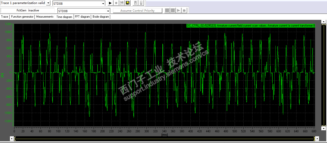

4、因为是改装柜子,电源主回路进线电流检测通过电流互感器接入相U 和W。虽然怀疑是检测回路可能存在问题,但是怎么去检测确认呢?
5、因为当时是正常生产,不能贸贸然让生产车间停下来检查。思考了一会,突然想到6RA80装置比6RA70装置特有的一个参数r52952:该参数可显示电流互感器I和II的电枢电流。
6、马上通过STARTER软件的trace调出该参数并监测实时数据波形:发现电流互感器II的波形明显异常。
异常的电流互感器II波形图:

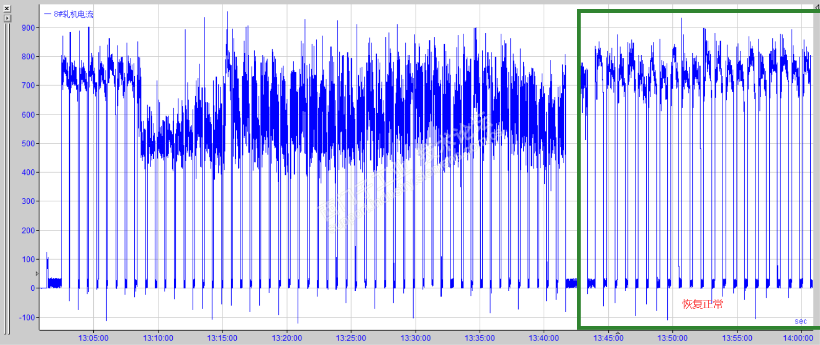

7、至此,基本确定了问题的故障点,马上联系生产车间,协调停轧时间,停电检查电流互感器,发现互感器接线端子有松动的情况,测量检查、紧固端子后送电开机再看电流波形,恢复正常:
电流互感器的电流波形也恢复正常:

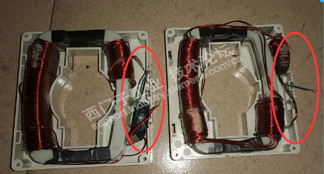

8、很多人看到这以为结束了,其实还有后继!!
9、后面8#轧机又陆续出现了两次同样类型的波动情况,在最近的一次通过检查发现电流互感器彻底坏了:测量互感器两接线端子阻值为开路,而新互感器阻值为33Ω。最后暴力拆解互感器发现内部引出接线端子的接线老化(互感器在线应用至少10年),出现虚接。联系这几次的故障,基本判定是因为电流互感器接线处虚接,导致故障断续发生。
故障的电流互感器:
