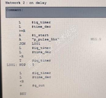

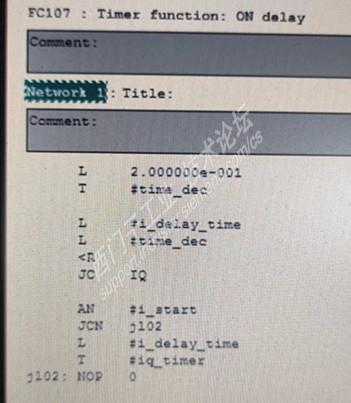

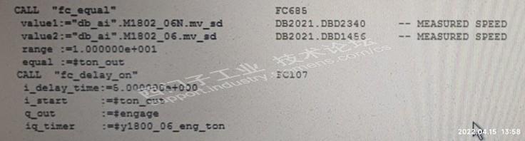

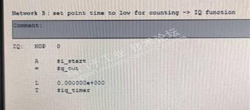

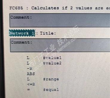

这段程序如何理解说的越具体越好?
