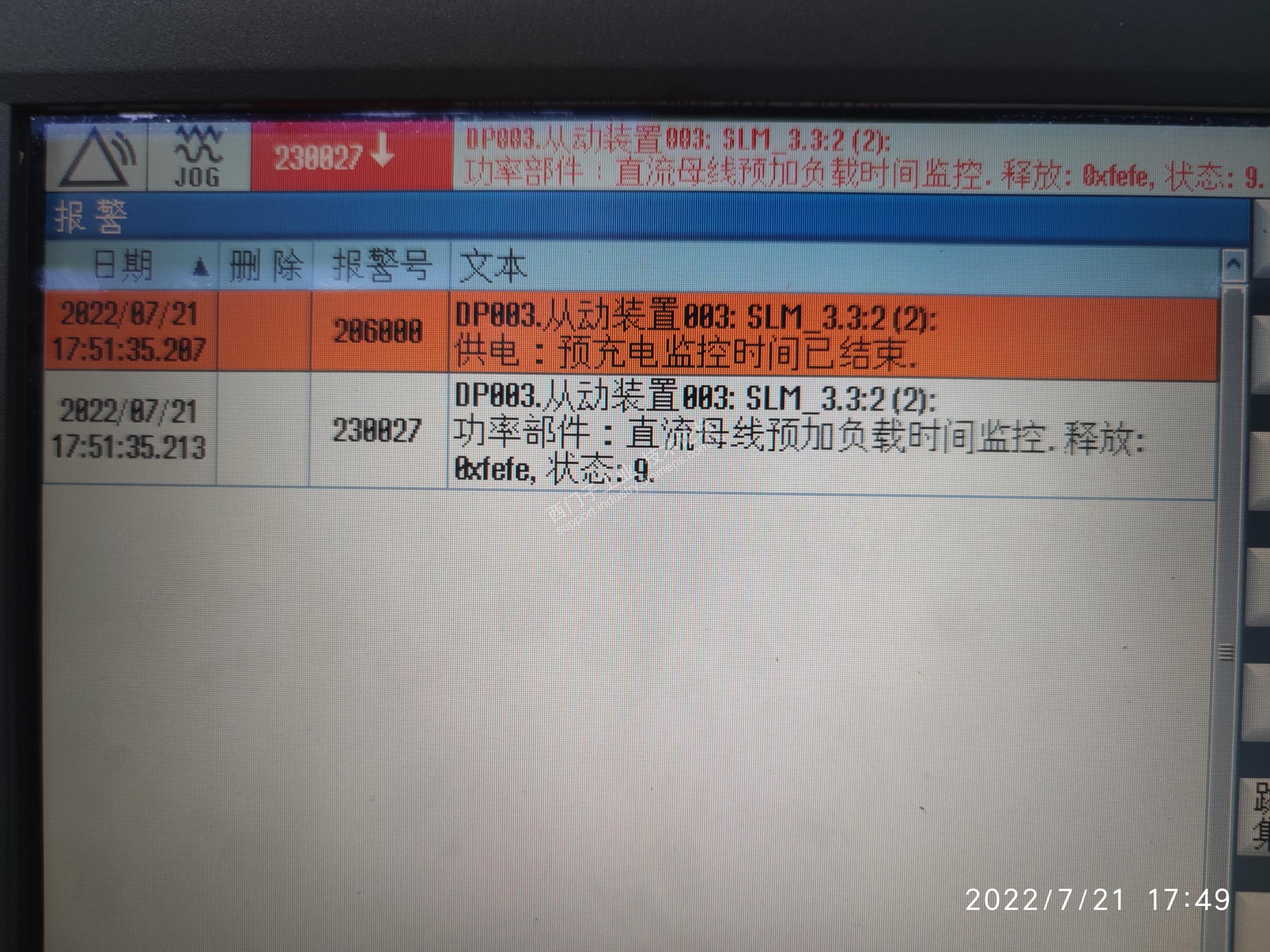

系统840DSL ,其驱动器电源模块型号为6SL3131-6TE21-6AA3,当前上电复位出现230027和206000报警,如图所示,机床使能不成功,电源模块出现故障。
重新换了一个电源模块,恢复正常。
想知道的是电源模块的故障出在哪?是硬件上吗?还能修好吗?
