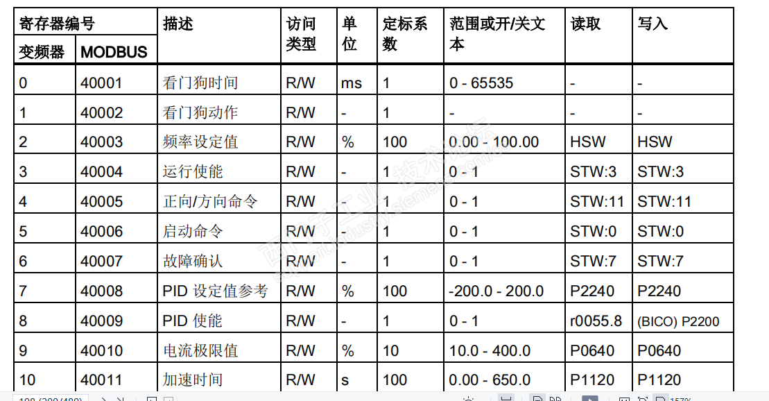

变频器V20 走MODBUS RTU 通讯时,关于频率设置的问题

如图,在给变频器写频率时,40003和40101有什么区别?写40003时为频率写进电机了,为什么电机频率没有显示出来呢,但是MODBUS读频率时,有。这是怎么回事
