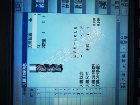

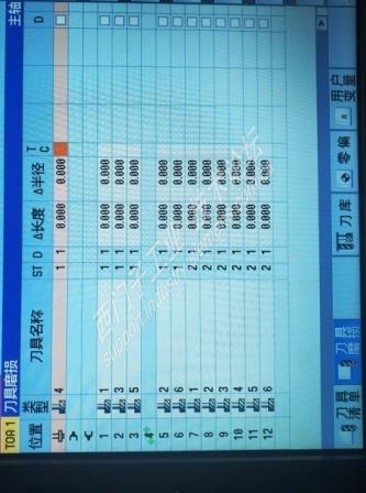

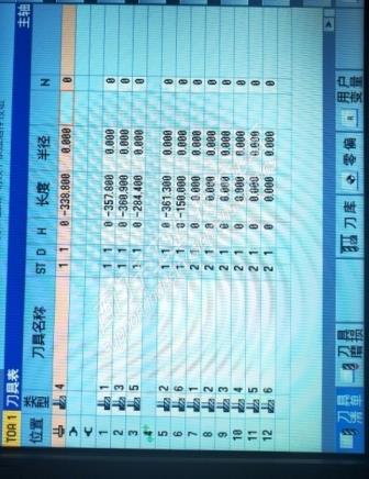

请教各位老师,现场一台设备828D双通道系统,购买了刀具替换管理功能的授权,并且设置相关参数17500=2, 18080bit1设为1,20124两通道都设1,20310两通道bit1都设为1,20320的一二通道分别设为1和2。目前,没有在刀具磨损界面做任何设置,但是在换4号刀时,实际调用的却是它的姊妹刀,而在换其它刀时都不会调用姊妹刀。目前只能暂时把4号刀的姊妹刀禁用。这是哪里不对?
编程指令
T="4"
M61
M2
下面是刀具列表、刀具磨损、4号刀信息界面
