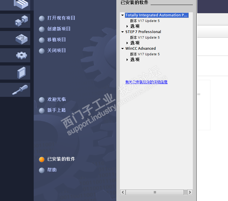

以下是引用用户20220325252714在2023-02-14 21:17:30的发言 >23楼:Logs.zip升级了v1...
引用23楼详细内容:
Logs.zip
升级了v17 update5 还是不行
以下是引用Siemens_PLC编程精英训练营在2023-02-14 08:35:34的发言 >22楼:博途软件也需要升...
引用22楼详细内容:
博途软件也需要升级到V17 Update 5,链接如下:
https://support.industry.siemens.com/cs/cn/zh/view/109784441/en
日志位置:

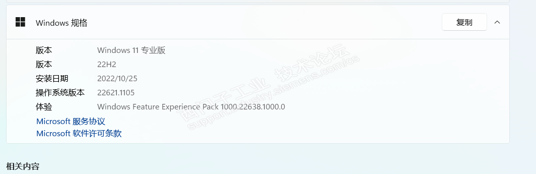

以下是引用用户20220325252714在2023-02-13 21:44:13的发言 >21楼:屏幕截图 2023-0...
引用21楼详细内容:
已升级win11专业版  但还是报错  和以前一样
 对了日志在哪里  老师
以下是引用Siemens_PLC编程精英训练营在2023-02-12 22:27:12的发言 >20楼:您的操作系统是...
引用20楼详细内容:
您的操作系统是家庭中文版,不在兼容性列表内,符合兼容性的是专业版或企业版,如下图:
您可以先尝试把博途软件升级到V17 Update 5,链接如下:
如果不行的话,建议使用专业版的操作系统。
日志您可以传上来看一下。

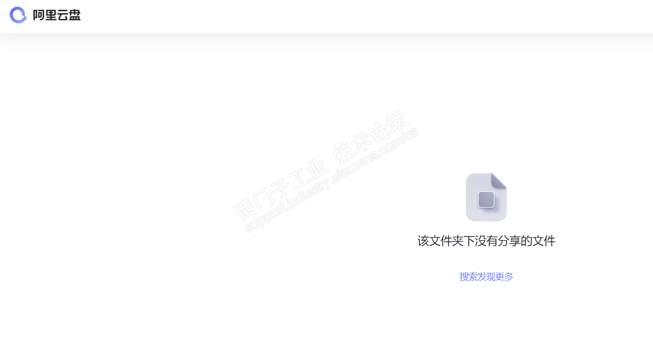

以下是引用Siemens_PLC编程精英训练营在2023-02-09 18:04:42的发言 >9楼:您的云...
引用9楼详细内容:
您的云盘里没有文件,麻烦发到这个邮箱:siwkpub@126.com
以下是引用用户20220325252714在2023-02-08 21:10:20的发言 >7楼:https...
引用7楼详细内容:
https://www.aliyundrive.com/s/3SMd9fayeNU
提取码r0w0
这里的

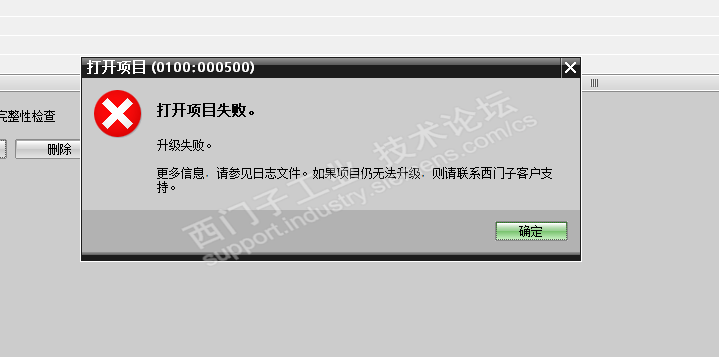

以下是引用用户20220325252714在2023-02-02 21:38:16的发言 >5楼:升...
引用5楼详细内容:
升级项目 就是阶段三的试题   我这安装的v17
但是试题是  v16和v15的
浏览时让我升级  我点击升级就是这样
以下是引用Siemens_PLC编程精英训练营在2023-02-02 12:24:57的发言 >4楼:从...
引用4楼详细内容:
从报错截图来看,您操作的是升级项目。您是需要升级软件还是升级项目呢?您可以把需求和具体操作过程详细描述一下,我们一块来查查问题
以下是引用用户20220325252714在2023-02-01 20:22:00的发言 >3楼:屏...
引用3楼详细内容:
老师阶段三试题升级失败
