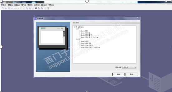

1) 创建一个测试空项目,图示:根据实际硬件选择触摸屏机型smart line 700 IE V3(7寸屏)。

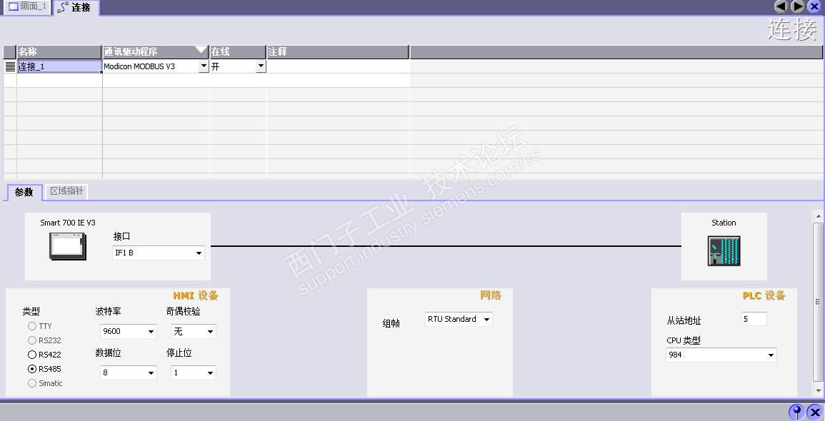

2) 根据温湿度变送器的通讯参数,设置与触摸屏的通讯连接,图示:

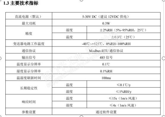

温、湿度变送器通讯主要参数:
频率:默认9600 bit/S
校验:N(无)
数据位:8
停止位:1
站地址:0X 05(5#),可以根据厂家提供的软件及硬件自由设置变送器从站地址。
温度测量范围-40 ~ 125摄氏度,湿度测量范围0%RH ~ 100%RH。
 3) 在“目录树”下“通讯”选项下选择“连接”参数,选择modbus 通讯的基本参数信息,图示:
HMI设备选项中勾选RS485,通讯参数与温湿度变送器一致,从站地址“PLC设备”为5。

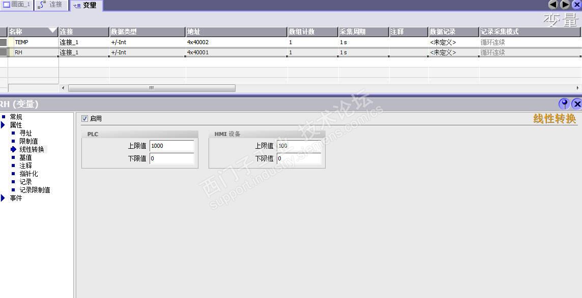

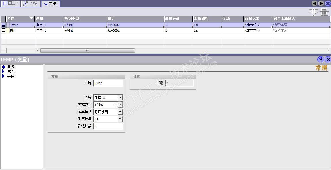

4) 在项目树“通讯”下选择“变量”,新建并编辑需要的通讯地址的2个参数选项,图示:
 温度变送器的温度和湿度,数据类型选择+/- INT,通讯数据地址40002 = 温度,40001 = 湿度,其它按默认参数不修改。
5) 由于温湿度变送器的数据包含小数点后的一位,所以,需要通讯读取到的数据除10后才是真正的实际数据,图示:湿度启用线性转换,温度启用“移动小数点1位”。

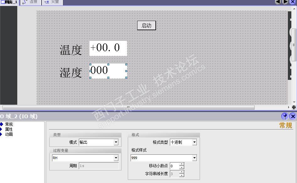

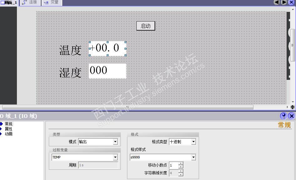

6) 在页面上组态2个I/O域,分别显示温度和湿度,图示:
7)
 温度数据带正、负符号的,在I/O域的格式样式选项中写入“S”符号。

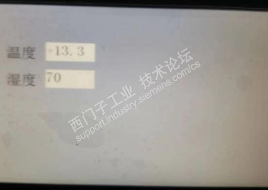

8) 将测试程序保存、编译后下载到触摸屏,验证,连接好触摸屏RS485口外部的温湿度变送器的电源及通讯线,图示:环境温度+13.2摄氏度,环境湿度70 %RH。
小结:
该通讯方式允许创建的从站个数受触摸屏“连接”选项限制,不利用创建多个从站的连接,测试了一下最多是4个从站连接。
